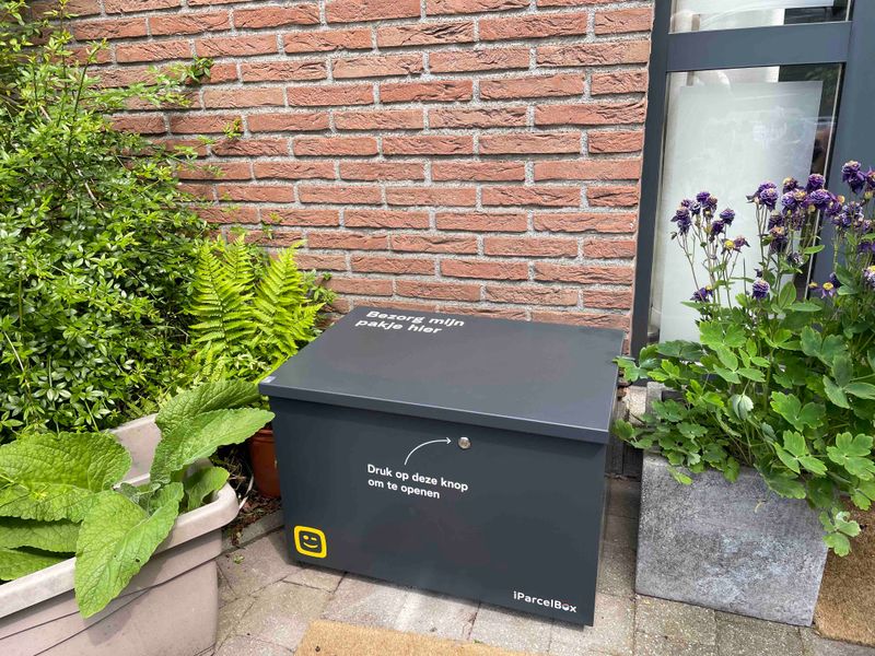

Voila, dit weekend de pakjesbox geinstalleerd. Toch nog enkele opmerkingen die ik tijdens mijn installatie ben tegengekomen :
1. De registratie van mijn iParcelBox op mijn wifi had toch wel wat problemen. (Error - failed to confirm iParcelbox-xxxxx connection to the internet. Please wait or retry in a few minutes). Het viel me op dat ik mijn wifi 3 keer op de lijst van mogelijke wifispots zag. Met ze allemaal een keer te uit te proberen aanvaarde hij toch de setup, maar nu weet ik niet waarom. Is het omdat één van die wifi vermeldingen de 2,4 Ghz was ? Of omdat er genoeg tijd (30 minuten) overgegaan was om toch succesvol te zijn ? Maar het werkte.
2. Jammer dat je bij iParcelbox extra moet betalen voor een premium account. (eerste 90 dagen gratis, nadien 2,5 euro per maand). De box vanaf meerdere gsm bedienen (wat mij toch iets basic lijkt) is helaas premium optie.
Kan Telenet dit niet goedkoper maken door een deal te sluiten met iParcelBox ? Of het mee opnemen in bepaalde abonnementen bundels ?
3. Bij het openen van het metalen deksel houden de scharnieren nauwelijks iets tegen waardoor het deksel wel heel ver opengaat. Niet echt ideaal als je deze tegen een muur zet. Een extra stootkussentje of een rubberen dop om in je muur te vijzen zou leuk zijn in het installatiepakket.
4. Er zitten 4 pootjes in. Toch niet onmisbaar als je ze op de grond of in de muur vast zet. Alleen bij een installatie in de muur, zouden 4 extra pootjes onderaan toch ook ondersteuning bieden.
Nu is wachten op mijn eerste pakje. Mijn vrouw had al direct iets online besteld, alleen was het een tuinbank ... typisch 😉
Tom.

Wat fijn om te zien dat de installatie goed gelukt is! Ook bedankt om je feedback en de foto te delen: ziet er goed uit! 🙂
1) Wat de wifi-registratie betreft: heb je toevallig meerdere access points? Het zou kunnen dat de wifi chip alle access points weergeeft.
2) a. Om de box te bedienen vanop meerdere toestellen heb je niet noodzakelijk de Premium Account nodig. Als je de App op meerdere toestellen installeert, kan je normaal (met dezelfde) account (credentials) inloggen vanop meerdere toestellen. Iedereen kan dan de box bedienen en krijgt de notificaties.
2) b. We zouden graag leren van jullie wat jullie van de Premium Account vinden en of deze strikt noodzakelijk is voor het goed gebruik van de box.
3) We geven mee aan iParcelBox dat een extra stootkussentje welkom is. Hoe heb je dat probleem nu opgelost?
4) Ik denk niet dat ik deze opmerking helemaal begrepen heb. Als het goed is, heb je 4 afstandsbussen gekregen om de box aan de muur vast te maken en ook nog eens 4 dopjes voor in de bodemplaat. Indien dit niet het geval is, proberen wij dit materiaal zo snel mogelijk te bezorgen.
Een tuinbank zal jammer genoeg niet lukken 😁 In elk geval veel plezier met de box!
