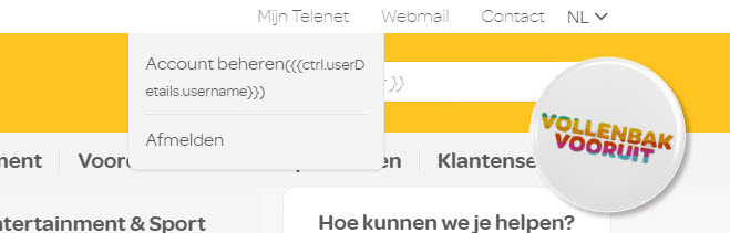

De Telenet website (en aanverwanten, oa ook MijnTelenet) gedragen zich sinds een paar weken raar op mijn laptop. De menu items rechtsbovenaan vertonen accolades en stukken code en werken ook niet zoals het hoort. Ik kan niet naar accountbeheer of zoeken in de website.
Als ik de Chrome plugin Ghostery afzet werkt alles wel terug. Vroeger was er geen probleem op de website als deze plugin actief was. Wat is er veranderd? Waarom werkt de website nu ineens niet meer zonder tracking informatie?

Dit is het antwoord wat ik gekregen heb van Ghostery en het is ook de oplossing voor het probleem:
Thanks for reaching out to Ghostery! With all of the information you provided, I managed to replicate the issue on my end. Try allowing the "Adobe Test & Target Tracker" and it should fix your problem as this tracker is generally used for website design.
Conclusie: Telenet website werkt inderdaad niet zonder deze Adobe tracking informatie...
