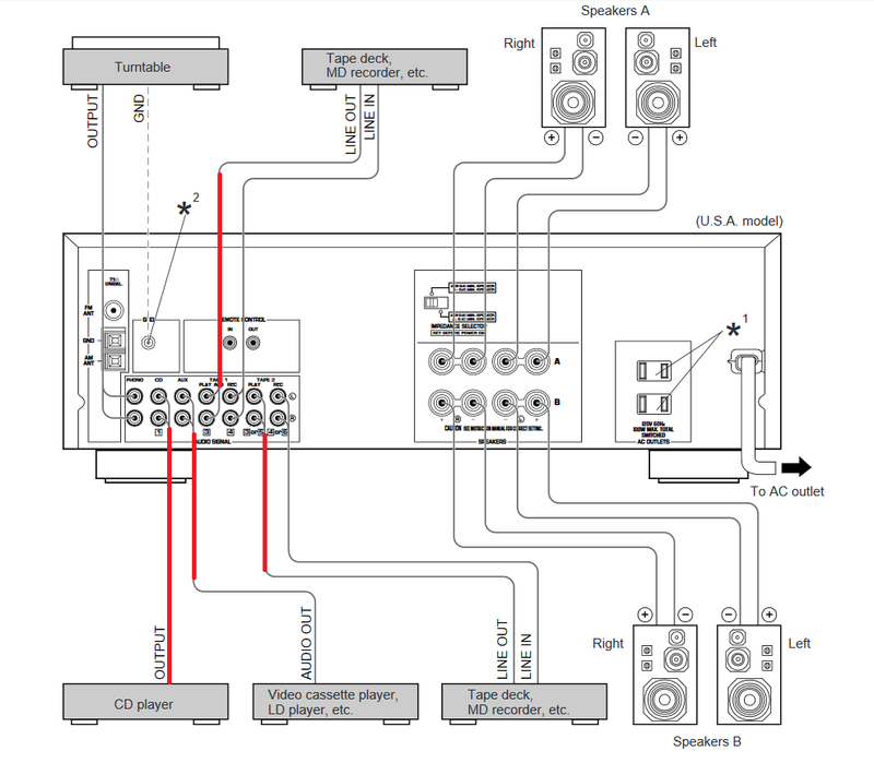

Volgende vraag : mijn receiver staat op 10 voor normale 'geluid' op FM ontvangst via de kabel.
Wanneer ik de DVBC aansluit (ik heb een CD of Video aansluiting met tulips nog vrij op de versterker) - dan hoor je niets - ik moet de versterker helemaal opendraaien naar 50 om normaal 'geluidssterkte' te hebben...
Is dat iets dan aan de vistron ligt ? of aan het digitaal signaal ? of ...
Zijn er geen receivers op de markt met eeb dvbc ingebouwd ? Iemand tips voor een goede receiver (wel moeten er op 2 plaatsen 2 boxen aangesloten kunnen worden dus 2x2 boxen)

Hieronder het voorbeeld van de achterzijde van mijn versterker (oud beestje: Yamaya RX496 ook met 2*2 boxen).
Het signaal van de Vistron kan ik aansluiten op volgende ingangen (zie rode lijnen):
  •  CD ingang
  •  AUX ingang
  •  TAPE 1 (PLAY) ingang
  •  TAPE 2 (PLAY) ingang
De PHONE ingang is niet bruikbaar, gezien de RIAA voorversterker
