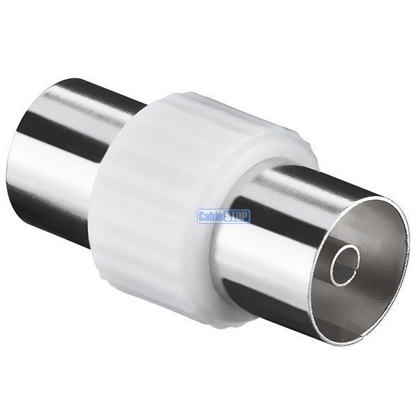

Maar ik vermoed dat je de Vistron nu gaat zetten bij uw huidige receiver? Dus moet je niet eens zoeken. Haal de coax uit je huidige radio/receiver en steek die in de Vistron coax aansluiting. Past het niet ga dan in een elektrozaak een koppelstukje halen. Bestaat manneke-manneke, of meisje-meisje.
Als er nu een manneke opzit (pinneke in de midden zonder gaatje) en het gaat niet, koop je een meisje-meisje. Zit er nu een meisje op (Pinneke in de midden heeft een gaatje) dan koop je een manneke-manneke. Dan moet je niet veel knoeien om de connectie eraf te halen.
Dit is een voorbeeld meisje-meisje
En dit een voorbeeld manneke-manneke
