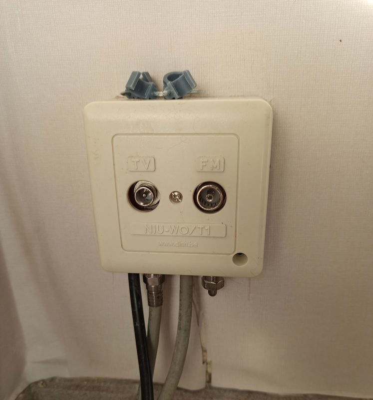

Ik heb een appartement gekocht. In mijn woning trof ik dit aan:"NIU-WO/T1".
De zwarte bedrading is een stroomkabel.
De middelste kabel een Coaxkabel (voor de modem).
De uiterst rechtse, een UTP-kabel. Deze kabel komt van de gemeenschappelijk elektriciteitskast in de gang tot aan deze splitter in de woonkamer.
Wat is de functie van deze UTP-kabel? Ik dacht altijd dat je gewoon de Coax kabel moest verbinden met de modem en de UTP-kabel vanuit de modem vertrok..
Mag ik deze kabel zelf verplaatsen? Dus de splitter opdraaien en de kabel verplaatsen.

Jouw foto is nog niet vrijgegeven, mijn commentaar is dus een antwoord op jouw tekst.
Een NIU heeft normaal geen UTP kabel. Wet je wel moet zien is:
Ben je zeker dat wat jij als een "UTP kabel" beschrijft (kabel tussen meterkast in de gang en de NIU) toch geen coax is?
@NVanbr Er is hier geen UTP kabel te zien. Inderdaad onderaan links gaat naar de modem, de middelste is een inkomende coax, en rechts heb je nog een vrije aansluiting op naar een 2e aftakpunt te gaan. De zwarte gans links is inderdaad de stroomkabel.
UTP zal je alleen maar hebben vanaf je modem.
De inkomende coax in het midden gaat ofwel naar een aftakpunt rechtstreeks op straat. Of een aftakpunt in de technische ruimte. Dat aftakpunt is normaal gezien gelijkwaardig aan deze die je aan de gevels op straat tegen komt.
Ik ben inderdaad verkeerd. Het is de binnenkomende coax, mijn excuses.
Mag ik deze splitter zelf openen en de de binnenkomende coax kabel verplaatsen of moet ik hiervoor speciaal Telenet contacteren? Dan bedoel ik enkel vanaf het privégedeelte en niet het gemeenschappelijk gedeelte.
@NVanbr Je kan dat op eigen risico proberen. Zeker een goede kabel gebruiken en goede connectoren om die inkomende kabel te verlengen. Als dit met manieren gebeurt zou je geen noemenswaardig verlies mogen hebben.
