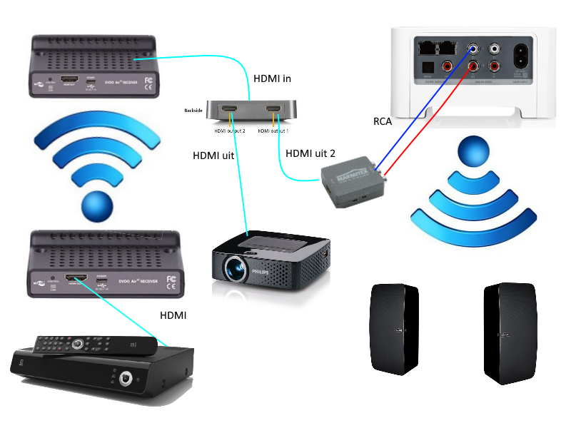

Naar lang aan de telefoon gezeten te hebben met de helpdesk van telenet hebben ze mij geadviseerd om mijn vraag hier te stellen.
Ik ga verhuizen en heb gekozen voor een beamer ipv een TV. Het HDMI signaal wordt draadloos gezonden van de digicorder naar de Beamer middels dvdo air3c.
Het geluid wil ik over 2 boxen van Sonos type play:5 willen laten lopen via wifi.
Niemand kan mij vertellen of dit kan en/of werkt bij telenet.
Kan iemand hier nu zeggen of dit kan ja of nee? Anders is het wel een hele dure miskoop.
Alvast bedankt.
M.vr.gr.
Jos
Hallo
de telenet digicorder/digibox kan geen rechtstreekse verbinding maken met de sono's (ik denk niet dat dit enkel telenet is die dit niet kan).
hier is wel een oplosing voor je kan met behulp van deze 3 producten en wat kabels oplossen.
- Marmitek connect HA13
- een hdmi splitter van 1 ingang naar 2 uitgangen
- sonos connect
nog een kleine tekening hoe je dit moet aansluiten
