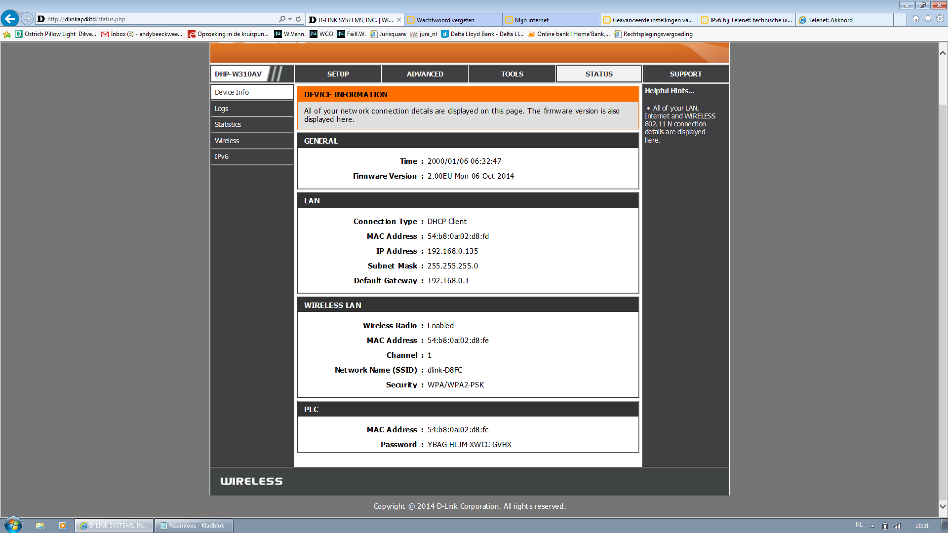

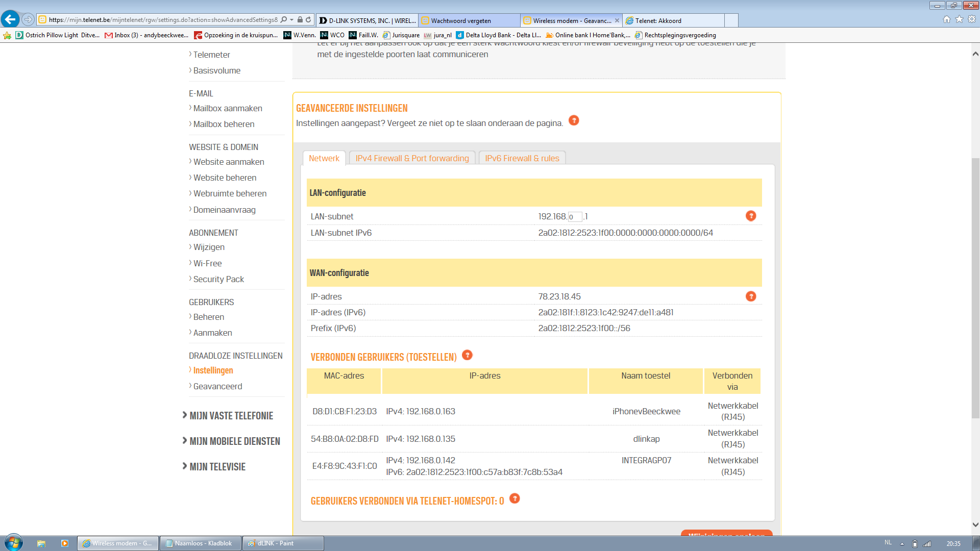

Kan iemand mij helpen met het volgende probleem:
  • Telenet router hangt in de inkom. Via de powerline adapter (topic) werd connectie gemaakt naar de living. Daar zit de Digibox aangesloten met een ethernet-kabel op de powerline adapter. Digitale tv is interactief en werkt perfect.
  • De powerline adapter biedt ook de mogelijkheid om draadloos te connecteren. Het bereik is perfect, maar wanneer je connecteer met laptop of gsm is de verbinding uiterst onstabiel en bijna onwerkbaar.
  • De foto's van de instellingen van Telenet en de powerline adapter vind je hieronder (standaard - niets gewijzigd).
Weet iemand wat ik dien te doen opdat de draadloze verbinding stabiel wordt?

Jammer genoeg zijn powerlines en Wifi nog altijd maar 50% oplossingen ten opzichte van een echte UTP kabel.
Powerlines dat is met een auto over een spoorlijn rijden. Een auto moet op de weg rijden om goed te werken. een trein op de spoorweg. Electriteitsdraden dienen voor electriciteit en andere signalen erop steken is oneigenlijk gebruik.
Uw signaal kan gestoord zijn door allerlei andere apparaten op je netwerk. Transformatoren , adapters, motoren van mixers, wasmachines. Al die dingen veroorzaken golgven op bepaalde frequenties en laat nu net die frquenties gestoord worden die gebruikt worden door je powerlines.
Dus meestal ligt het niet aan de powerlines maar aan het netwxerk.
Zorg ervoor dat je powerlines niet op een stekkerdoos zitten. Heb je een 3 fasige electriciteits aansluiting dan kan je ook problemen hebben omdat je de kans hebt dat je maar over 1 fase kan signalen sturen.

Dank voor de info.
Met de instellingen zelf is dus niets verkeerd?
Het is niet dat een bepaalde poort ofzo dient open te staan?
Thx
Als er de nodige poorten niet open zouden staan, dan zou het helemaal niet werken. Onstabiele netwerken werken wel degelijk, alleen is het signaal niet sterk genoeg of onbetrouwbaar.
