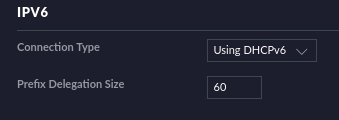

Heb al verschillende WAN Prefix delegation sizes in combinatie met IPv6 prefix ID geprobeerd maar zonder succes. Beschik over een cloud key en wacht steeds tot de provision gedaan is.
Voor @De_Kim werkt het met een WAN Prefix delegation size /60 en een IPv6 prefix ID = 8 & RA ingeschakeld.

Best werk je in deze volgorde:
-WAN prefix size op /56 zetten (met je modem only gaat dit lukken)
-LAN ID op 1 zetten (voor je VLAN dat je als thuisnetwerk gebruikt)
-Zodra je opslaat zal de USG en switch gaan provisioneren
-Nu de stekker van de modem en Unifi uittrekken, dan eerst de modem inpluggen en wachten tot deze volledig is opgestart, dan pas de USG insteken en laten opstarten.
Als laatste je PC opstarten.
Hopelijk is het een beetje duidelijk uitgelegd.
veel suc6.

admin@USG:~$ show dhcpv6-pd log
Mar/30/2020 13:50:29: add_ifprefix: invalid prefix length 60 + 8 + 64
Ik heb de WAN IPv6 prefix aangepast naar 60, ook al is het officieël en volgens jou instructies 56.
de prefix delegation size van /56 werkt enkel correct op een modem only. (Althans voorlopig toch)
voor gateways in bridge modus kan je best een /60 blijven gebruiken tot na een update van Telenet.
ps: instructies werden geschreven voor de CV7160E modem only. 😉
