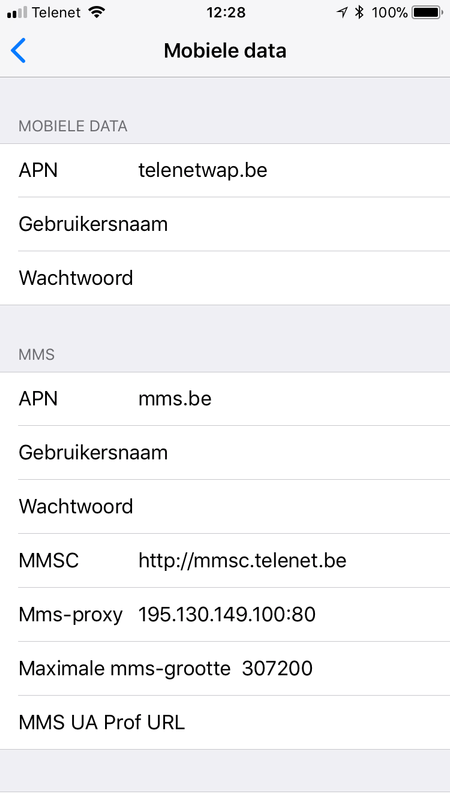

Ik heb een iPhone 6 met ios 11 en heb bij Telenet mobiel internet besteld. Dit reeds 3 weken maar tot hiertoe werkt het nog niet.

Dit is hoe je alles instelt.
Ga naar instellingen van de iPhone.
Kies Mobiel netwerk
Schakel mobiele data in mocht die af staan.
Ga na het inschakelen naar "Opties mobiele data" en ga verder naar Mobieledatanetwerk
Vul in zoals op de bijgevoegde afbeelding.
Voor de duidelijkheid, geen gebruiksnaam en wachtwoord, is correct
Eventueel de telefoon eens herstarten, maar dat is eigenlijk niet nodig.
Schakel wifi uit mocht je met een netwerk verbonden zijn en 4G zal verschijnen.
MMS kan je eventueel ook instellen.
Heb je een King of Kong of Wigo abonnement? Dan zouden de instellingen moeten kloppen. Maar als je enkel een mobiel DATA abonnement hebt besteld dus zonder belminuten (genre King of Kong surf) dat is de APN mobile.internet.be (Ik begin nu te twijfelen of er een puntje staat tussen mobile en internet)
