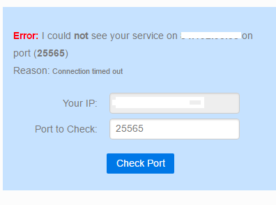

Probleem: portforwarden van een port voor een specifiek ipv4 adres werkt niet, de poorten willen niet openen.

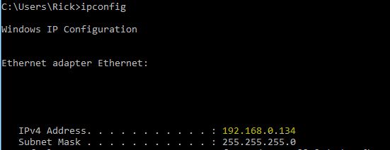

Zoals je ziet is het ipv4 adres van mijn pc de volgende:

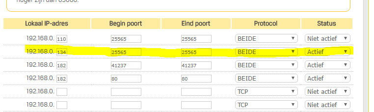

Dus heb ik poort 25565 (poort die ik gebruik voor mijn server) geportforward op dit adres:

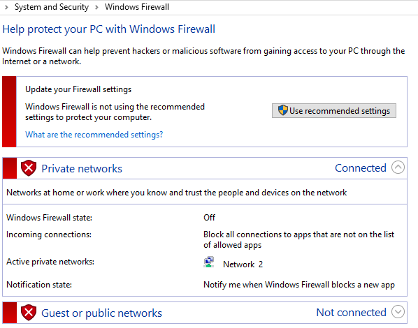

Ik heb mijn windows firewall afgezet zodat mijn pc het toelaat om connecties te hebben via poorten:
Na het opstarten van mijn server op poort 25565 werkt het nog altijd niet:

Je hebt nog 2 poorten openstaan op een ander IP adres. Geraak je daar wel op?
Raar, ik zie ze wel? wacht ik ga iets proberen
Ik zie dat je BEIDE hebt geselecteerd bij Protocol.
Probeer eens TCP en UDP op een aparte lijn in te geven.
Hallo, deze is van mijn raspberry pi (had 41237 gebruikt voor te kunnen sshen naar mijn raspberry), op lokaal netwerk kan ik wel via mijn pc (via putty) sshen naar mijn raspberry via deze poort, maar niet als ik ergens anders ben (poort staat dus niet open), de andere poort had ik gebruikt voor mijn webserver op mijn raspberry (die ik dus ook alleen lokaal op ons thuisnetwerk kan accessen)
Hallo, heb het geprobeerd, uiteraard zonder succes
