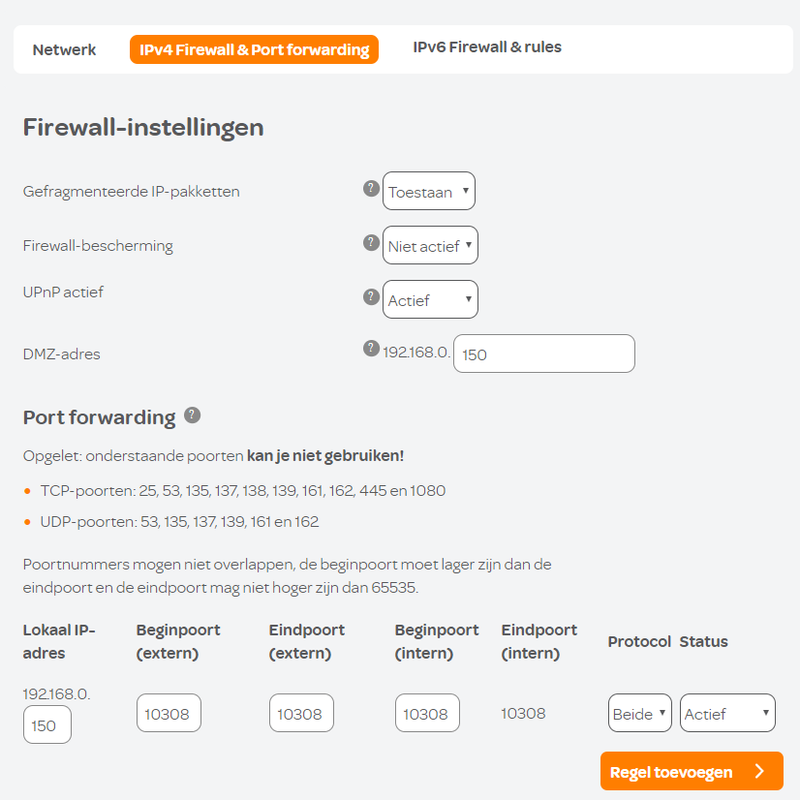

Ik probeer poort 10308 te openen in Mijn Telenet en alles lijkt naar behoren te werken alleen gaat de poort niet open. Om de poort te openen gebruik ik mijn lokaal IPv4 adres en heb dit ook ingesteld als DMZ-adres in wanhoop (zie foto). Om te testen dat de poort open is gebruik ik https://www.yougetsignal.com/tools/open-ports/ en de service waarvoor ik probeer te forwarden zelf maar geen van beide werken. Dit is extreem raar want vroeger had ik vaak tientallen poorten open voor verschillende services zonder probleem. De dingen die ik heb geprobeerd zijn:
@Vozze Je kan niet beiden actief zetten. En de poort en de DMZ. Nu overlappen ze elkaar En firewall moet aan staan. Geen firewall is geen poorten. Als je geen hek hebt kan je het niet openen of toe zetten.
Dus firewall aan. DMZ op 192.168.0.0 = af, en poort zoals nu en helemaal onderaan niet vergeten weg te schrijven. En zonodig na enige minuten eens de modem heropstarten.

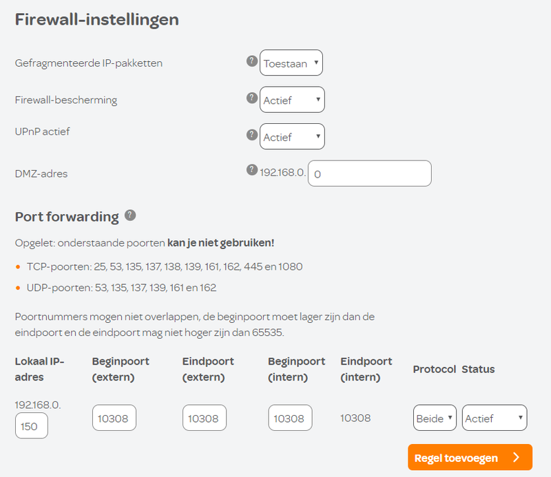

Bedankt voor het antwoord, dit heb ik veranderd:
Maar de poort is nog steeds gesloten.
@Vozze Ik zie dat je een IPadres gebruikt 192.168.0.150 die binnen de DHCP range ligt. Ben je nog wel zeker dat de client op dat IP adres zit?

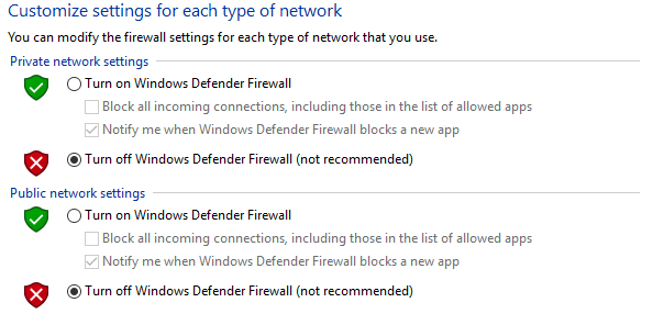

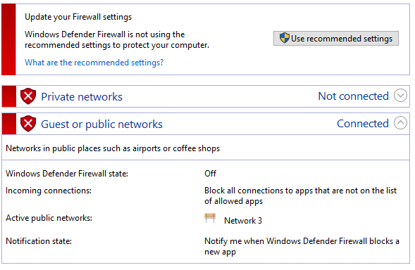

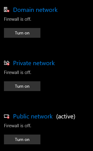

De firewalls staan echt helemaal uit (zie fotos). Er heeft vroeger BitDefender op deze pc gestaan maar die heb ik ook verwijderd en ik heb geen andere antivirussen gehad. Ik zou een static IP kunnen nemen als je denkt dat dat iets zal veranderen (ik weet niet goed hoe dat moet) maar ik heb vroeger gewoon altijd de port forwarding geupdate wanneer ik een ander lokaal IP toegewezen kreeg. Ook is het niet alleen poort 10308 die ik niet open krijg maar andere poorten gaan ook niet open.
