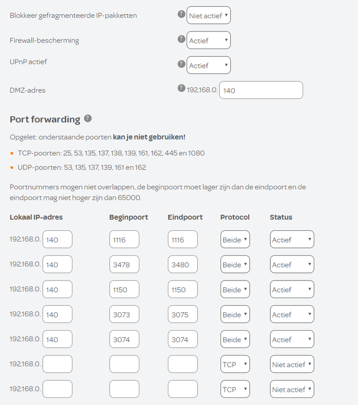

ik heb mijn port forwarding instellingen aangepast om te kunnen gamen (nat type stond anders niet open) sindsdien werkt mijn netwerkprinter niet meer. Mijn instellingen zijn nu als volgt:
weet iemand hier raad mee?
Is het IP-adres van uw printer soms veranderd? Altijd beter om deze in te stellen met een vast IP.
Ik zie wel dat je met een overlapping zit in je poorten. Best dat vermijden.
U forward 3073 - 3705 daar zit automatisch ook 3074 in. Het daaropvolgende lijntje mag eruit.
Normaal heeft port forwarding niets te maken met je printer, aangezien je printer in een local network zit.
Best even je IP instellingen nakijken en zien of je je printer niet opnieuw moet toevoegen aan je PC.
Als ik me niet vergis stuurt een router alles wat niet in port-forward staat naar de DMZ, dus volgens mij is je configuratie een beetje dubbel? je zet zowel de port-forward als de DMZ. Over de printer: heb je nagekeken dat deze nog steeds een juist ip adres krijgt? (of heb je deze vast gezet?) kun je dat adres pingen?

Helemaal gelijk, DMZ adres best op 192.168.0.0 zetten als je portforwarding gebruikt.

Ben absoluut geen expert in port forwarding, maar ik kan me wel vinden in een paar reacties die al gemaakt werden:
1. Je port forwarding verwijst naar 192.168.0.140: Dit adres zit in de DHCP range (192.168.0.101 tot 192.168.0.200) en wordt dus automatisch toegekend door de modem. Denk dat je beter een statisch/vast adres neemt in de range 192.168.0.2 tot 192.168.0.100. (192.168.0.0 kan waarschijnlijk ook)
2. Ook voor wifi printers zou ik idd een vast IP adres aanraden. Dan worden ze makkelijker uit "hun slaap" gehaald en zijn ze sneller terug beschikbaar om te gebruiken.
Grt
ik treed @Ex-Netweter bij. Portforwarding altijd ip adressen beneden de 100 gebruiken.
DMZ hoeft zelfs niet
Je geeft je console een vast ip adres en daar forward je de poorten naartoe.
Meer is er niet aan.
