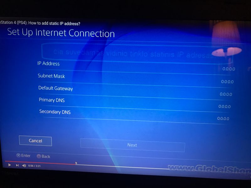

Vandaag thuisgekomen en alles gecheckt, de ps dat modurate was stong strickt en de ps dat open stond, stond terug modurate.
Heb dan mn modem terug heropgestart en het was weer modurate en open 🤔.
Nu vraag ik mij af kan ik niet bij firewall instellingen ip gewoon op 0 zetten en de twee poorten van ps4 open zetten bij port forwards?
Zo ja weet ik dan niet wat ik bij beginpoort-eindpoort-protocol TCP of UDP moet ingeven en status zal wel actief zijn.
En of ik een vast ip adress moet geven aan de ps4 en wat ik dan moet ingeven bij subnet mask enz zoals op foto
Kan dit u helpen?

Ook al eens tegengekomen en heb alles gedaan tot stap D, maar ik heb er 2🙁
Volgens onderstaande bericht kan je bv 1 console in DMZ zetten en de 2e port forwarding :
https://www.reddit.com/r/PS4/comments/3ygxj5/two_ps4_on_one_router_problems_solution_in/
