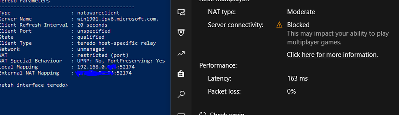

Ik heb een probleem met het connecteren van de xbox servers via PC. Dit heb ik nodig op Windows 10 games te spelen die je kunt verkrijgen van de store. Mijn huidige probleem is dat ik niet kan connecteren tot de servers op mijn PC.
Dit zijn mijn huidige Teredo settings.
De xbox services connecteren wel op andere computers in huis.
Wat mij ook frustreert is dat een vriend van me in hetzelfde regio woont met hetzelfde pakket en dat hij 20 ping heeft terwijl ik 160 ping heb.
Dit is wat ik tot nu toe al heb geprobeerd:
@Bloody Is windows defender ingeschakeld? Zo ja moet je eventueel die poort 52174 openzetten.
Om dat te controleren tik je links onderaan bij zoeken defender of firewall in.
En de PC? Bedraad of draadloos (WiFi)? Beter bedraad.
Firewall aan en uit allebei geprobeerd, heb de poorten ook open gezet en nog steeds niets. Ik gebruik een kabel. Zal weer proberen met deze poorten.
#Edit: Het enige wat de poorten openzetten doet is het NAT Type veranderen naar open. Connectivity is nog steeds geblokeerd.
@Bloody Nu ben ik nog even niet mee. Is het de bedoeling dat je intern via de PC kan spelen of ook extern, dus van buitenaf?
Dan moet je eventueel ook op "mijn telenet" die poort open zetten naar het IPadres van je PC.
Ik ken helemaal niets van Xbox maar ik probeer mee te denken op netwerk niveau.
Ik zie op je screenshot daar rechts ook "Warning" als je daarop klikt welke uitleg staat er dan daar?
Alleen intern is het probleem dus op de PC zelf.
Heb de poort opengezet op de IP adress die ik bij ipconfig krijg bij Command Prompt.
Dit is wat ik krijg als ik erop klik: https://beta.support.xbox.com/help/Hardware-Network/connect-network/server-connectivity-xbox-app-dis...
Dit heb ik geprobeerd maar niet veel gedaan.
