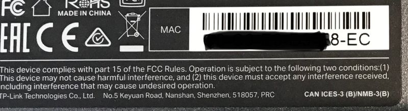

Het Mac adres van mijn router is wel degelijk het bovenste en moet verbonden worden met de gateway 192.168.0.1. Het onderste adres (klopt niet met mijn router) en is verbonden met de gateway 192.168.1.1. Hieronder mijn router mac:
Is dit correct?

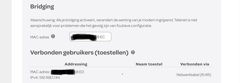

Je moet het mac adres gebruiken die bij verbonden gebruikers staat. En dan krijg je zeker een publiek IPadres op je WAN aansluiting van je router. Kijk eens in de UI van uw router bij WAN welk mac adres daar eventueel staat. De Wan en LAN macadressen zijn verschillend.
Door het disaster bij telenet gisteren heb ik pas vandaag deze mac aanpassing doorgevoerd. Ik krijg nu inderdaad 2 publieke adressen, 1 op de telenet modem x.x.x.118 met subnet 192.168.1.0/24 en 1 op mijn eigen router R605 x.x.x.210 met subnet 192.168.0.0/24.
Bij het andere mac adres (adres onderaan de router) kreeg ik een bridge van mijn router naan het subnet van de telenet modem en verder naar x.x.x.118, dus hetzelfde publieke adres als de telenet modem en dat was dus fout (twee maal NAT).
