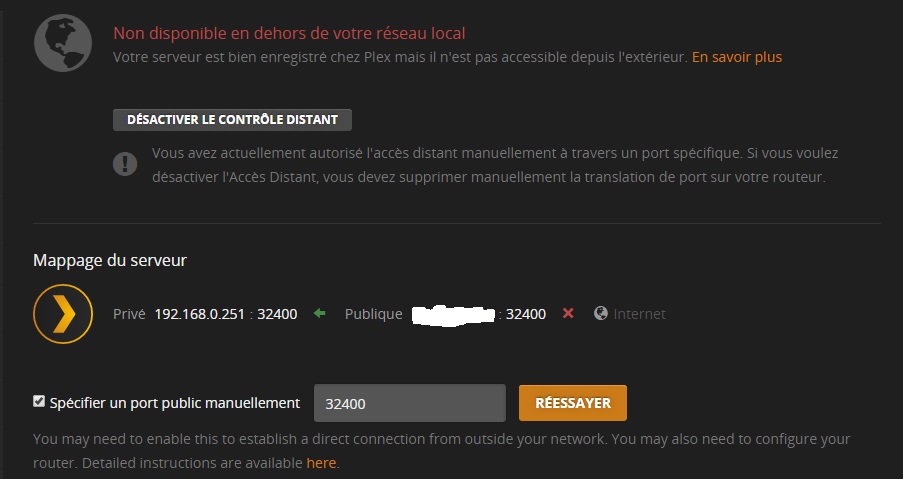

Andere voorbeeld : Plex... Het heeft altijd gewerkt, zonder een poort forwarding te moeten configureren. Lokaal, remote, noem maar op... Een nu het is onmogelijk om de server van afstand te bereiken.

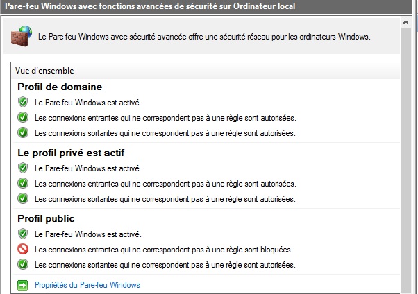

bewijs van mijn windows firewall

Maar ik heb nog 2 problemen : ik kan geen remote toegang maken voor vuze or plex. UPnP staat actief... Ik heb geprobeerd met & zonder port forwarding...
