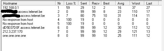

Ik heb hier al eerder iets geplaatst over de packet loss. Ik heb een ethernet kabel(cat6) waar ik van men PC naar modem gebruik nu dat geeft 1gbps inplaats van 100mbps maar dit lost de packet loss niet op. Ik heb nogmaals testen gedaan op winMTR en hier ziet u duidelijk dat er iets mis is maar waar is de vraag. (59% en 7 % u ziet onderaan ook one.one.one.one staan deze gebruik als dns server op de computer voor de games die ik speel).
Ik gebruik modem CV8560E deze is een jaar gelden vervangen. Misschien een nieuwe aanvragen?
Alle kabels heb ik eens nagekeken en alles zit vast.

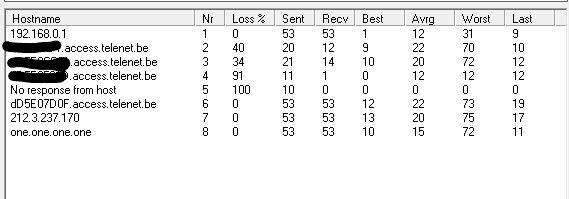

Nog eens een test gedaan en nu verspringt die naar andere access.telenet.be hosts en doet 192.168.01 niets
Nieuwe screenshots vorige waren deleted.
Duidelijk packet loss op het Telenet-coaxnetwerk.
Telenet moet dit onderzoeken en oplossen.
Veel succes ermee.
Ik ga je iets laten weten als er een technieker van telenet is langskomen.
Dit is geen probleem. U heeft geen packet loss naar uw destination (laatste hop) 0%
Dat de hops er tussen niet altijd antwoorden, heeft waarschijnlijk te maken met dat deze rate limiting hebben ingesteld op ICMP verkeer om niet overbelast te raken.
Zie https://www.linode.com/docs/guides/diagnosing-network-issues-with-mtr/#verify-packet-loss
If you see a percentage of loss at any particular hop, that may be an indication that there is a problem with that particular router. However, it is common practice among some service providers to rate limit the ICMP traffic that MTR uses. This can give the illusion of packet loss when there is in fact no loss.
