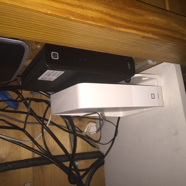

Als je die portfrowarding regels niet kan weghalen dan zou ik naar een Center gaan om een nieuwe modem. Dat zijn al uw portfrowardings er sowieso uit en kan je opnieuw beginnen.
Het wijst op een foutje.
Ik moet Telenet hierin bijstaan 🙂 (werk er echt niet voor) maar poortforwarding / nat kan je maar 1x uivoeren op een IP / poort dit is basis TCP/IP kennis
Dus geen overlappende regels
een goede manier is je poorten (begin / eind) en targets (IP's) cronologisch op te schrijven
deze vervolgens toe te voegen in mijn.telenet.be
wat wel kan zijn is dat de CH7465LG-TN (witte) modem /router zijn poortfw niet goed binnen krijgt.
Ik weet dat daar een probeem / bug met was een paar maanden terug.
Misschien dat Telenet even kan bevestigen of die bug reeds is opgelost ?
Telenet heeft de rules aangepast en het werkt, Bedankt voor je hulp igvfer en peterdegroot!
