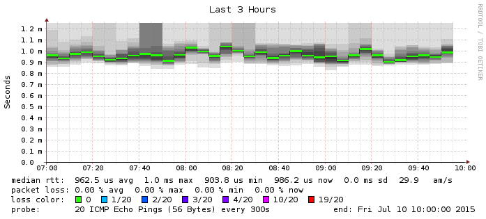

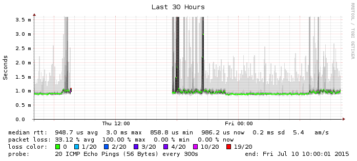

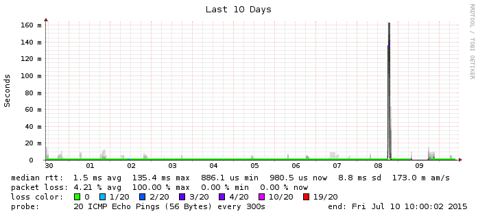

ik heb een smokeping draaien sinds een tijdje. Dit is een service die elke x seconden een paar pings doet naar mijn apparaten, om te kijken hoe ze reageren.
Hier zijn de grafiekjes van smokeping naar mijn NAS. De andere apparaten zijn gelijkaardig. Zoals je kan zien was er gisteren een lange 'panne' (ik kon de router niet resetten, ik zat op mijn werk) en kon niemand onderling pingen.
zoals je kan zien is er redelijk wat 'smoke' (als je naar die van afgelopen 360dagen kijkt) hetgeen een niet erg stabiel netwerk impliceert
