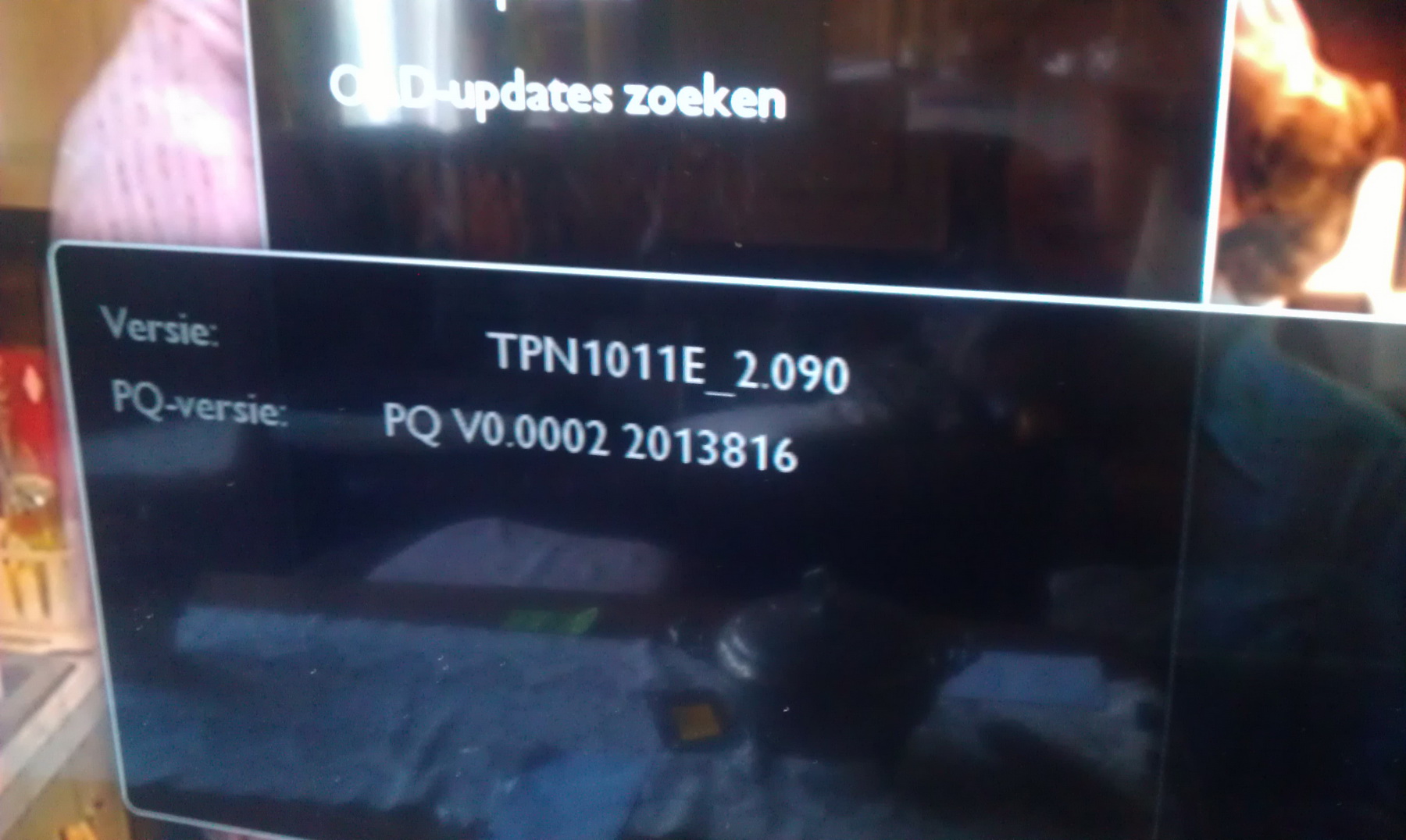

Toen ik dan op het toestel de softwareversie nakeek dan zag ik staan :
Versie : TPN1011E_2.090
PQ-versie:V0.0002 2013816
Dus de versie van de software op de tv is 2.090, dus ik begrijp niet goed waarom er bij telenet wordt gesproken over een versienummer van 4 cijfers. Klopt dit wel?

Intussen toch maar eens de nieuwste upgrade van de  software voor de Philips TV gedownload (Versie 2.180) en geïnstalleerd, alle stappen zoals beschreven door Telenet netjes doorlopen  ja hoor,  CI+ - kaartje werkt perfect !
Misschien toch maar even jullie website aanpassen wat betreft het versienummer voor dit TVtoestel.
