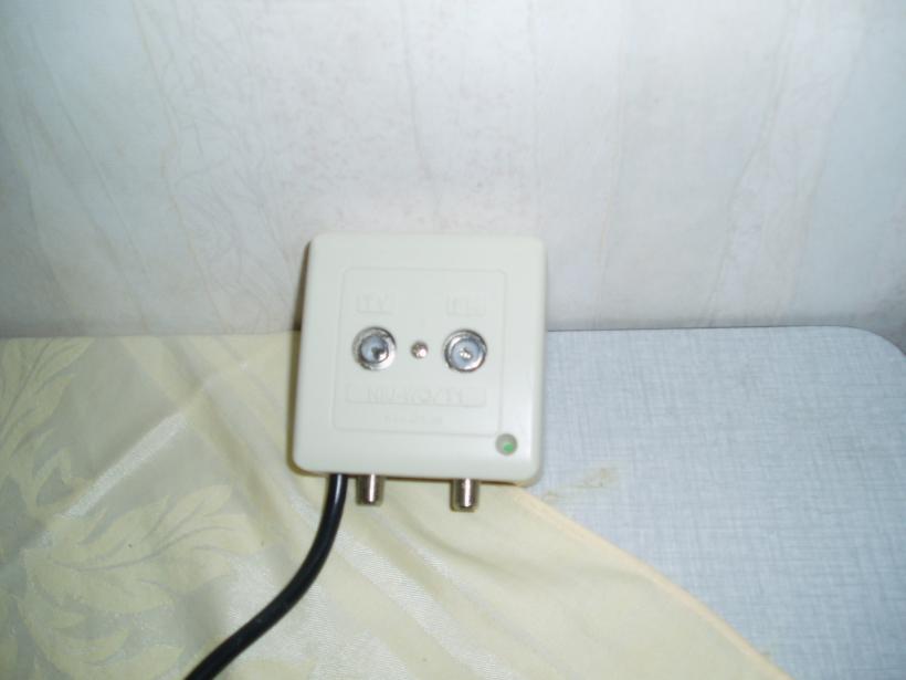

Ik wil een 2de tv aansluiten, maar er komt maar 1 aansluiting toe van telenet, ik heb elders hier op het forum gelezen dat er max 4 tv kunnen aangesloten worden?
Er is mij gezegd geweest een NIU versterker te plaatsen.
Is deze gratis in het abonnement? Bij het telenetonthaal zegt men van niet.
Kan iemand mij duidelijkheid geven daaromtrent?
Lees deze ,is blijkbaar gratis en een goede technieker kan je helpen advies geven.
Als je een WO niu hebt kan je daareen 2 de tv op aansluiten .
Zo een niu herken je eenvoudig. Het is een tv doosje met rechts onderaan een groen lampje.
Op de aansluiting rechts kan je een 2 de tv aansluiten
