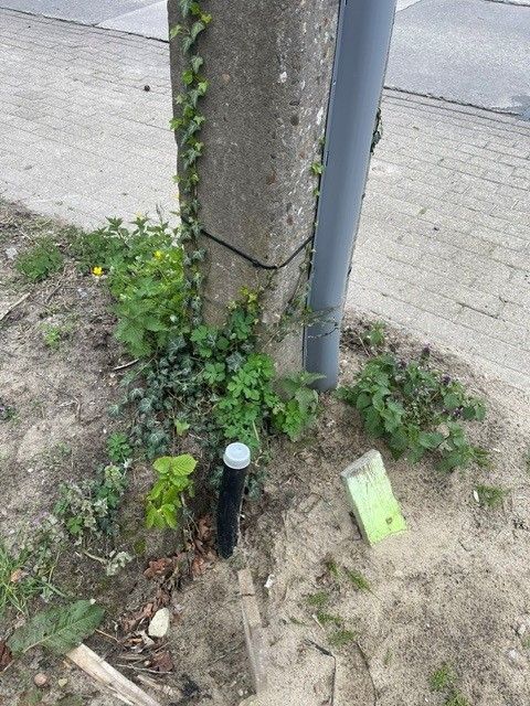

Wachtbuis aansluiting luchtnet tov maaiveld
De aansluiting van de coax kabel (PE11) gebeurt op de verlichtingspaal (foto)
Is het aan te raden om de wachtbuis eerst af te zagen zodat de PE11 kabel er onder het maaiveld reeds uitkomt en verder ondergronds tot vlak tegen de paal kan worden geleid?
Of is het beter de wachtbuis te laten zoals ze nu is, en de kabel bovengronds naar de paal te brengen ? De kabel "hangt" dan wel een stukje in de lucht.

Ziet er goed uit
Gewoon de coax kabel in de buis stekken tot deksel
De werkmannen zullen de coax uit de wachtbuis trekken tot boven aan de verdeler
Naar boven trekken heeft nog niet veel zin wand hij moet in die kabelgoot op de paal die zullen los maken of via de grond doen om verbinding te maken
Later zal een telenet  techniekers de installatie doen maar eerst  Wyre de kabel aansluiten kan even duren is er zeer druk en materiaal een hoogte werker zullen ze mee moeten hebben met de ladder gebeurt niet veel meer om de veiligheid

Zorg wel dat die kabel lang genoeg is dat hij tot aan het aansluitpunt op de paal kan geraken minstens lengte + 1 meter. Want ze werken met een lus.
