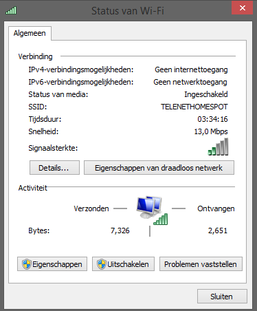

De voorbije weken ervaar ik een enorm vervelend probleem ivm mijn draadloos internet toegang via Telenet. Dus Telenethotspot, Homespot en andere Telenet netwerken. Ik blijf maar steeds "Beperkte Toegang" krijgen wanneer ik draadloos wil verbinden. Bij andere netwerkproviders heb ik dat niet. Via mijn utp kabel ondervind ik ook geen problemen.
Ik kan enkel verbinding maken, maar toegang krijgen tot het surfen zelf helaas niet.
Als ik in mijn command prompt kijk, zie ik dat ik wel degelijk twee IP adressen meekrijg. Echt vreemd.

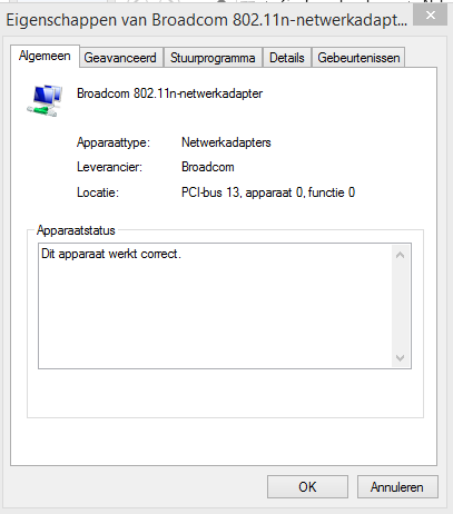

Aan mijn WiFi driver ligt het ook niet en die instellingen ervan. Heb deze zelf herinstalleerd, geupdate en zelf de driver van de fabrikant geprobeerd omdat dit ook vaak aangeraden werd.

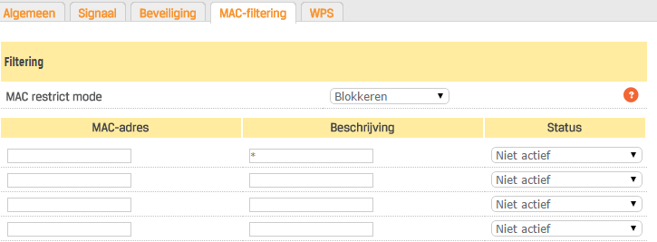

En mijn MAC-filtering wordt ook niet gebruikt dus iedere toestel kan erop.

In je eerste screenshot heb je een knop 'details'. Klik daar eens op, maak een screenshot en plaats die hier ook eens. Op die manier weten we inderdaad of je een geldig IP adres krijgt.

Ik vermoed dat je redelijk ver van de draadloze modem zit aangezien jouw linkspeed 13 Mbps is. Echt snel zal je internet dus ook niet werken.
Misschien is dat ook al een deel van de oorzaak. Heb je hetzelfde probleem vlakbij de draadloze modem ook?
