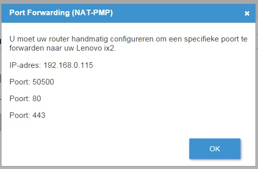

Ik ben reeds enige tijd op zoek naar een probleem ivm de Iomega Storcenter IX2.
Jammer genoeg reeds vele vragen en discussies tegengekomen, zonder ook maar 1 oplossing.
Het gaat over het gebruik van de Cloud service van dit opslagmedium.
Wanneer je bij de instellingen van de NAS de Cloud wil activeren, krijg je volgende melding:
Ik weet dat je via "mijn telenet" de instellingen van de poorten kan wijzigen, maar verder dan dat rijkt mijn kennis niet. Is er iemand die mij kan verder helpen, met wat ik waar moet invoeren (poort in, poort uit, .. etc ) Wel heb ik reeds op vele plaatsen gelezen dat telenet verschillende poorten blokkeert, wat ook invloed heeft op deze NAS, .. daarom vraag ik mij af of het nu mogelijk of helemaal onmogelijk is om dit via Telenet aan de praat te krijgen.

Nee, .. ik merk dat jij idd een icoontje ziet, .. maar ik zie hier bij mij als afbeelding een screenshot met de volgende tekst:
"U moet u router handmatig configureren om een specifieke poort te forwarden naar uw Lenovo ix2.
IP-adres: 192.168.0.115
Poort: 50500
Poort: 80
Poort: 443"
Wat er mis is gegaan met de geuploade afbeelding weet ik niet ![]()
.. Had het vinkje privé niet uitgevinkt, .. daarmee dat jullie de afbeelding niet zagen, .. Nu zou het in orde moeten zijn ..

Om een portforward in te stellen log je je in op mijntelenet en klik je onder mijn internet en onder draadloze instellingen op geavanceerd. Daar kan je onder "IPv4 Firewall & Port forwarding" je port forwarding instellen.
Helaas, het zal niet zo simpel zijn als het lijkt: telenet blokkeert inderdaad bepaalde poorten.
Welke dat precies zijn, kan je HIER nalezen. Poort 50500 zou je in principe moeten kunnen openzetten, maar voor poort 80 en poort 433 zal dit helaas niet gaan. Telenet houdt (net zoals Proximus (vroegere Belgacom)) deze poorten standaard dicht uit veiligheidsoverwegingen. In tegenstelling tot bij Proximus waar je gratis een technische lijn kunt aanvragen waarmee je ALLES kunt instellen, is het bij Telenet NIET mogelijk deze poorten open te krijgen.
Probeer eens te kijken of je op je NAS de poorten 80 en 433 niet kan veranderen naar 8080 en 8443.
Heb ooit van iemand gehoord dat hij het zo aan de praat kon krijgen.
Hopelijk ben je hier wat mee!
Nope, de poorten kan je bij deze NAS niet wijzigen ..

Misschien nog een laatste iets dat je kunt proberen:
*Staat UPnP actief?
*Stel DMZ in? (eventueel erna nog een portforward toevoegen)
Tip: herstart je modem even na het doorvoeren van de instellingen.
Zo ben je iets zekerder dat ze al actief zijn.
Jouw vraag werd ingewilligd 😉 Ondertussen staan de meeste poorten <1024 open.
