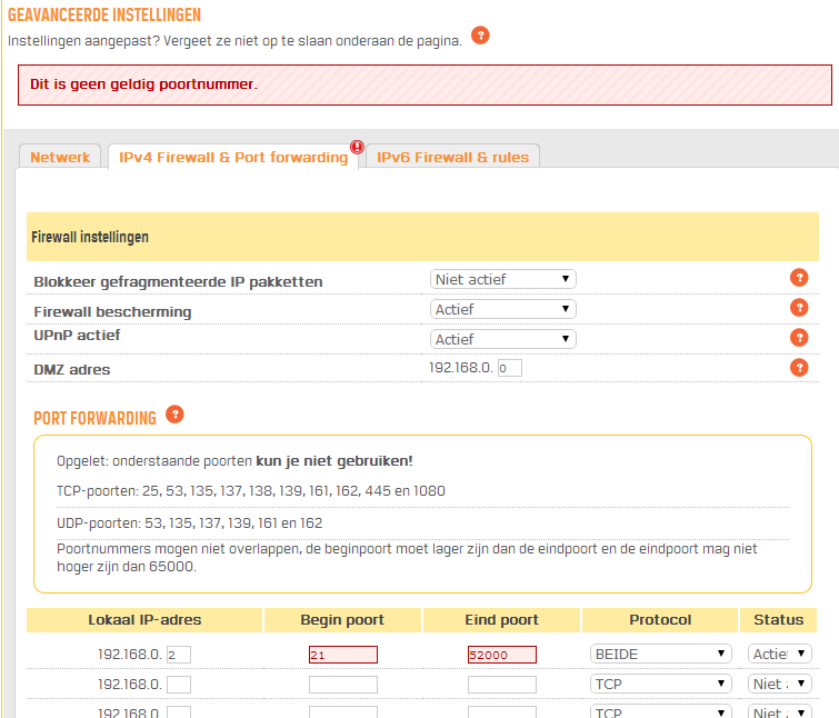

Port forwarding: "Dit is geen geldig poortnummer"
Hey
Ik ben een FTP servertje aan het opzetten en probeer niet de standaard 21 poort te gebruiken (kwestie van wat extra beveiliging) en daarbij komt er telkens de volgende boodschap op:
"Dit is geen geldig poortnummer."
terwijl alle poorten die ik probeer gewoon wel geldig zouden moeten zijn. Zoals bijvoorbeeld poort 52000 in onderstaand voorbeeld.
(FTP server etc werkt overigens gewoon prima via poort 21 - 21)
FTPscreenie

Heb je die poort ingesteld op je server en je router/HGW deze poort ook laten forwarden naar je server?

Yeh, fillezilla server staat ingesteld om te luisteren naar poort 52000.
MijnTelenet laat het gewoon niet toe om om het even welk poortnummer toe te voegen?
Als ik het gewoon op 21 terugzet dan werkt alles terug. (zowel op mijnTelenet als Filezilla)

Nevermind. Was verward met een andere router waarbij je poort 21 kon linken aan meerdere poorten.
Hier is het gewoon een poort range..
