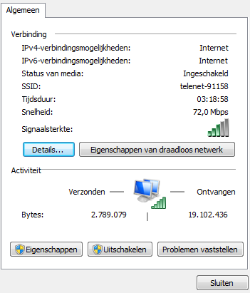

Screenshot van de status van de draadloze netwerkverbinding (op de bovenverdieping):

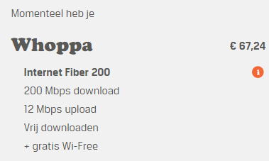

1) Whoppa heeft geen fiber 400, maar wel Fiber 200...
2) 72 mbps is via wifi een mooie snelheid. Het wifi signaal kan wel beinvloed worden door externe factoren waar jij of telenet geen vat op hebben.

U hebt gelijk, we hebben idnderdaad Fiber 200.

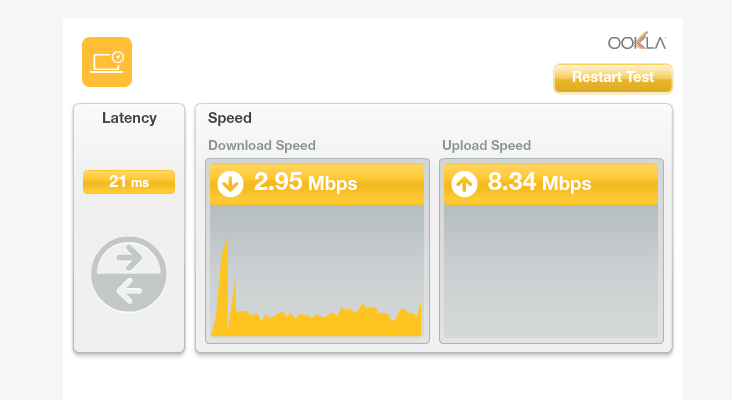

We hebben nog enkele tests gedaan met verchillende laptops en mijn vaste computer, en dit met kabel of zonder kabel. En we komen steeds heel lage waarden uit.
Hieronder de laagste waarden die we gemeten hebben tegenover het beloofde aantal Mbps.
De download speed komt praktisch nooit boven de 30.
Zoals op de afbeeldingen te zien is, is er wel duidelijk en halen we extreem lage waarden.
Ten tweede. Wat die 72 Mpbs betreft.
Voor de technieker kwam was de snelheid volgens dit schermpje 150 Mbps. En dit over heel het huis. Nu komt het niet hoger dan deze 72 Mbps. Kan het zijn dat je de 2,95 Mbps van hierboven en de 72 Mbps van hieronder met elkaar verwart?
Voordat de technieker langskwam waren de waarden zeer laag, maar zo laag als nu is het nog nooit geweest. Hoe is het mogelijk dat een technieker ons draadloos internet slechter heeft gemaakt, want daar komt het op neer.
