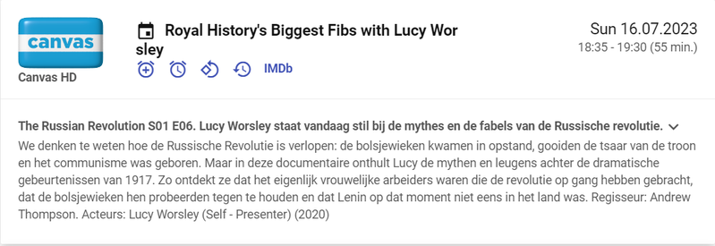

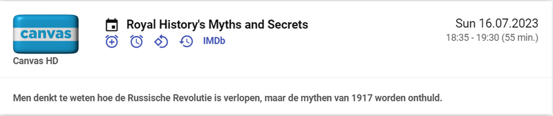

Een voorbeeldje?
Nu weet ik toevallig dat dit een docureeks is met meerdere jaargangen, en afleveringen per jaargang (omdat ik ze al gezien heb op BBC).
Ik kan dit echter totaal niet afleiden uit de EPG.

Op satelliet (TVV) ziet het er overigens zo uit (en die maken van hetzelfde soort EPG gebruik als Telenet : EIT dus).
Daar komen we dus wel te weten dat het om aflevering 6 van seizoen 1 gaat.
