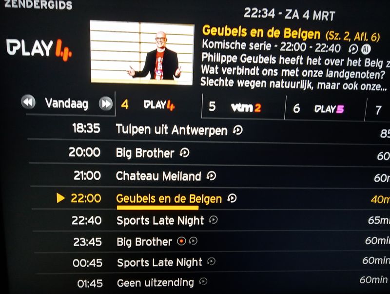

probleem met serie opnamen neemt later tijdstip wel op
probleem met serie opnamen neemt later tijdstip wel op (staat gepland zie foto)
In de week neemt hij juist tijdstip op  zaterdag neemt hij niets op staat wel op de planning op een later tijdstip
moet om 20.00 opnemen
big brother  20.00 uur play 4  zaterdag 4/3/2023
Check eens op je opname conficten ziet op zaterdag avond prime time. Die episode 47 wordt op zaterdag wel 4 keer uitgezonden en de recording manager op de box kan dan in geval van conflicten een andere 'versie' van datzelfde programma plannen. Handig toch.
Dag @luc55,
Zoals ik het zie, worden de Big Brother-afleveringen ons aangemeld als twee aparte series, elk met hun eigenschappen:
Van 8am tot 8pm in blokken van 2 uur, opnames van overdag.
Van 8pm tot middernacht in blokken van 2 uur, opnames van 's avonds.
Deze twee series hebben verschillende identifiers, waardoor je wanneer je een serie-opname op de dag-uitzendingen gepland hebt, de uitzendingen 's avonds niet zal opnemen.
Maar je geeft aan dat deze uitzending van 20:00 later (en allicht om 22:00, want die heeft hetzelfde ID) wél opgenomen werd. Dan vermoed ik ook dat je om 20u een opnameconflict had, zoals @TieViePee aangaf. De digicorder die jij gebruikt heeft kan tot twee uitzendingen tegelijk opnemen (omdat hij daar zijn eigen tuners voor moet gebruiken). Wanneer die beide in gebruik zijn zullen meer gelijktijdige opnames, geselecteerd op basis van een algoritme, niet kunnen doorgaan. In dat geval probeert de settopbox de gefaalde opname(s) op een later tijdstip wél weer op te nemen, en dat is hier hoogstwaarschijnlijk het scenario geweest.
Groet,
Carl
Voor volgende week staat het nu goed ik hou het in de gatten
