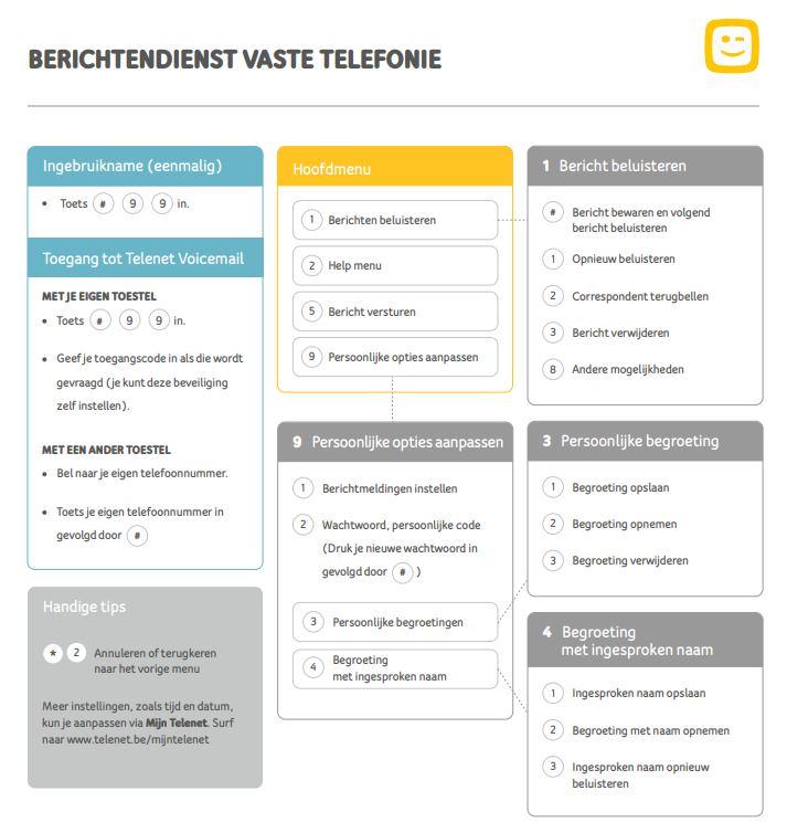

Via het menu van de berichtendienst (#99) is er ook de optie (9) "persoonlijke opties aanpassen", daarna optie (1) "berichtmeldingen aanpassen".
Misschien is hier een mogelijkheid om zelf het signaal uit te zetten?

Heb je al eens geprobeerd om via het menu van de berichtendienst (#99 > 9 > 1) de berichtmeldingen in te stellen (zie link in mijn vorige post)?
Wellicht is er daar een optie bij om een en anders uit te schakelen:
