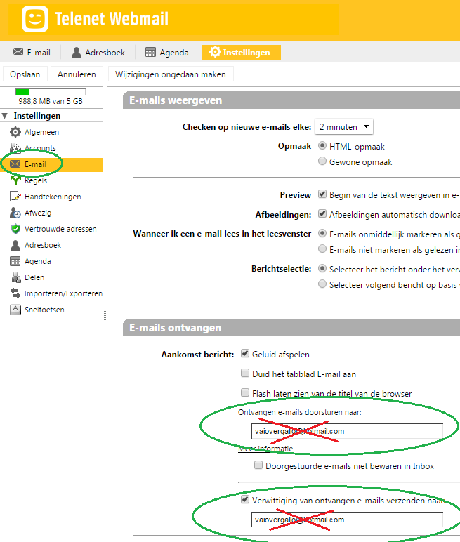

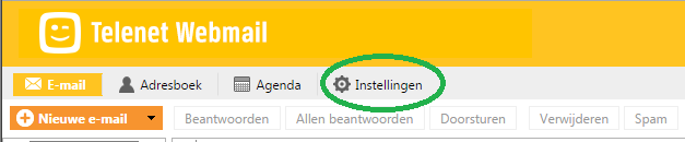

Mogelijk kan het dat je slachtoffer bent geworden van phishing/hacking.
Het is inderdaad in deze situatie aan te raden om eerst jouw wachtwoord aan te passen.
Echter kan het zijn dat je nog enkele instellingen moet controleren:

hetzelfde probleem hier. map 'verzonden items' is leeg, ik krijg al drie dagen zo'n 100 mails per dag binnen met "mail delivery failed". in bijlage altijd een spam mail die van mijn account zou verstuurd zijn. paswoord reeds veranderd. verandert niets. wat kan ik doen om dit te verhelpen?
Wachtwoord veranderen is volgens mij vrij nutteloos, al kan je het wel doen om uit te sluiten dat je account gekraakt is. Het komt eerder voor dat een spammer jouw adres misbruikt als afzender. Ik heb het ook al aan de hand gehad en volgens mij kan je niet veel meer dan het gewoon uitzingen en wachten tot het vanzelf stopt. Of heel drastisch: de account sluiten, maar dat is niet voor iedereen een optie.
Intussen zou je wel wat regels kunnen aanmaken om die mails automatisch te verwijderen of als gelezen te markeren en door te sturen naar een map. Werk je via webmail of via een mailclient en zo ja, welke?

@Ex-Netweter - Dit heeft - volgens mij - niet veel te maken met Telenet. Het lijkt er eerder op dat een spammer jouw adres misbruikt om als afzender te gebruiken in spammails. Als er dan een "bounce" is omdat een bepaald adres niet bestaat, dan krijg jij die foutmelding.
Telenet kan daar niet veel aan doen, maar wat jij wél kan doen is een filter/regel aanmaken om dit soort mails automatisch naar de prullenmand te verplaatsen. Gebruik je webmail of een mailclient? Indien een mailclient, welke?
