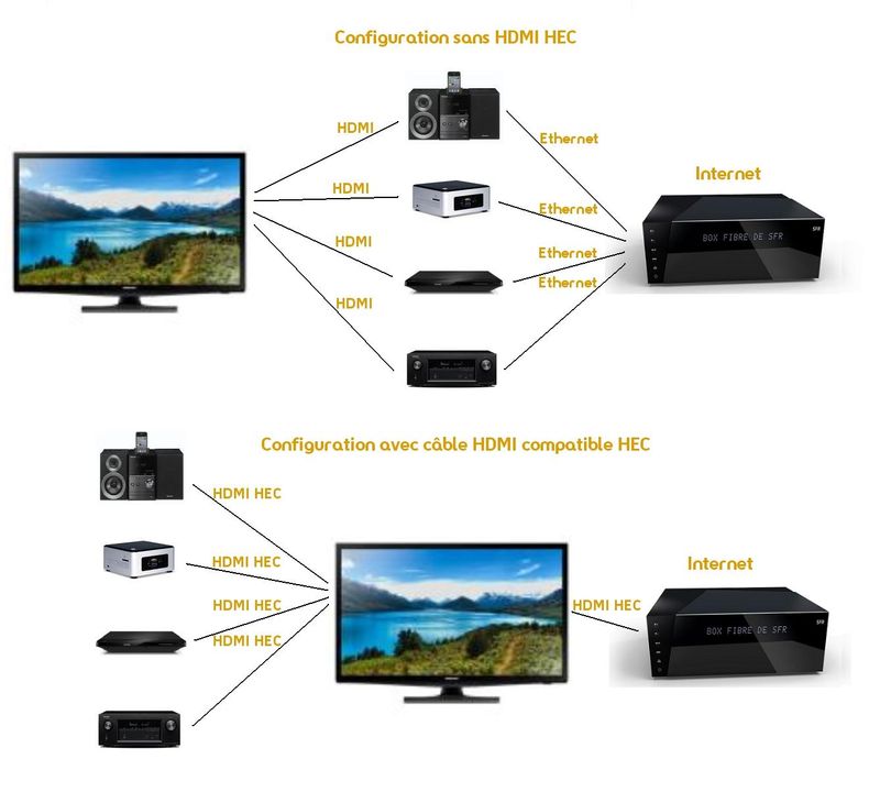

De centrale "hub" is je TV toestel, waar alle HDMI's toekomen.
Als je Mediabox met internet verbonden is (eventueel WiFi), dan wordt het internet via de HDMI-HEC doorgestuurd naar de TV, die het dan op zijn beurt (als een soort switch) verder verdeelt naar de andere toestellen. zie hieronder 2de tekening
bron: https://www.fnac.com/HDMI-ARC-CEC-et-HEC-des-fonctionnalites-ultra-pratiques-mais-peu-connues/cp2902...
