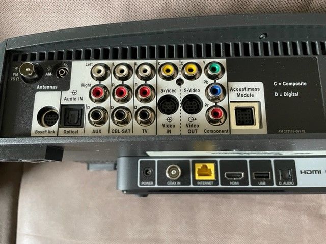

Net de nieuwe TV BOX gehaald, werkt perfect maar geen geluid via mijn ouder 321 Bose systeem dat nog werkte met S-Video en Scart.
Bekabeling gaat allemaal niet meer dus heb ik een optische kabel van mijn TV naar mijn Bose geplugd... geen resultaat helaas.
De optische kabel van de TVBox zelf naar Bose was ook geen succes.
Iemand nog hetzelfde probleem én oplossing?

Ik denk dat je in je Bose wel in de instellingen iets moet aanduiden of de optical moet gebruik worden of niet. En de kabel zal van het type toslink moeten zijn. En als je die inplugt op je TV box zou je het aan de andere kant moeten zien. Een lichtpuntje.

@Robinhood @Berke Best eens kijken of je wel een lampje ziet branden in dat gaatje. Kabel erin steken en aan het andere eind zou je ook het lichtje moeten zien. Dan weet je al zeker dat dit goed is. Want het signaal wordt via dat licht verstuurd.

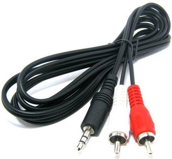

Heb hier een geluidsoplossing gevonden. Rood en wit (audio-aansluitingen) insteken op de Bose achteraan en jack in de tv. Indien je ook Video-beeld wenst (van de DVD-speler vermoed ik dat je ook een S-video nAar HDMI nodig hebt bijvoorbeeld.
