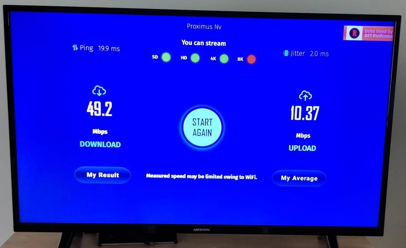

Ikzelf gebruik het goedkoopst mogelijk internet abonnement (Proximus Start Fiber) van 25€ per maand.
Geadverteerde snelheid 50/4, maar de Speedtest geeft mij 50/10. Nog belangrijker: snelheid is stabiel (24/24).
Ik kan perfect 4K content streamen:
