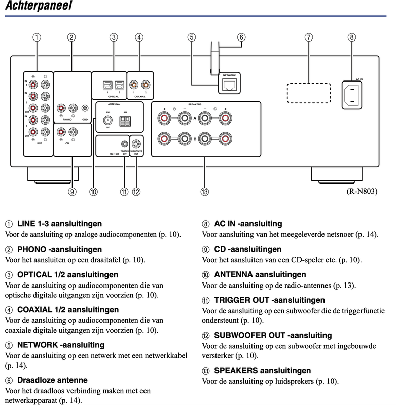

Sinds gisteren heb ik TV Box. Hoe sluit ik de TV box aan op de versterker. Draadloos via afstandsbediening TV box geprobeerd zonder resultaat. alvast ank voor de hulp. Groetjes, Dominique  Scherm­afbeelding 2023-01-07 om 15.56.29.pngbox aan op de

De optische audio-uitgang van de Telenet TV-box met een Toslink-kabeltje (S/PDIF) aansluiten op de "Optical" ingang van de Yamaha R-N803D.
