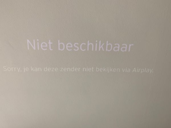

Iemand hetzelfde probleem, krijg steeds de melding ‘zender niet beschikbaar voor AirPlay’?

Sinds de update heb ik dezelfde storing..
Hoi,
Bij mij raakte het opgelost door de AirPlay speakers (2 HomePods) af te koppelen (ttz even overschakelen naar de gewone audio uitgang), een programma op te zetten en dan weer de audio over te schakelen op de HomePods. Telenet bood geen oplossing enkel een technieker langsturen (😀) hopelijk testen ze beter hun aanpassingen voor een volgende update.

Dit heeft het inderdaad opgelost, dikke merci!
heb mij onlangs ook een Apple TV 4K (2021) aangeschaft en gebruik ook mijn Homepod mini stereo pair als soundbar voor men tv (via eARC). Maar hierdoor krijg ik dus ook dezelfde melding en kan ik de Telenet TV app niet gebruiken…?
Heb geprobeerd om even terug te schakelen naar de TV speaker en dan werkt de app idd zoals verwacht, maar ik wil niet telkens omschakelen. Het was zelfs een heel gedoe om men sound terug werkende te krijgen (eARC is nog in beta op de Apple TV).
Is Telenet op de hoogte van dit issue (want dit is het volgens mij wel)?
