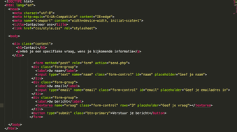

De site draait local op een, mac met xammp in de folder htdocs waar de site staat bijna alles werkt juist het probleem met het contact formulier
index.php

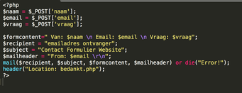

send.php
Weet wel dat dit totaal niet veilig is!!!
Er is namelijk totaal geen controle of alle velden ingevuld zijn of als er wel degelijk een echte e-mail adres is ingevuld enz,....
Dit zou ik zeker nooit op een werkende site plaatsen.
edit: ik zie een foutje in mijn code:
header("Location: bedankt.php"); moet het zijn. Location met een hoofdletter!!
Dat maakt niet uit werkt met een kleine letter als groote letter, vergeet niet input velden op te halen en in variable te steken
$naam = $_POST['naam'];
$email = $_POST['email'];
$vraag = $_POST['vraag'];

Je hebt de de commentaar lijnen boven het script blijkbaar niet gelezen.
Als je extract($_POST); gebruikt hoef je de variabelen niet de definiëren.
Dat doet de functie extract($_POST);
Hij maakt een variabele van elk veld in je formulier en geeft de variabele de naam van het veld.
Onderstaande gebeurt dus automatisch
Je kan de variabelen gewoon aanspreken in de rest van je script.
De meeste gebruikte manier is zoals ik vermeld heb.

Voor een contact formulier met 3 velden mss wel, maar grote formulieren ga je met arrays moeten gaan werken en een deftige validatie van de velden moeten schrijven. Zoals je code nu is staat het formulier wagenwijd open voor spammers. Zet dit online op een werkende website en binnen de 2 weken zit je mailbox vol met spam.

Uiteraard krijg je het niet verstuurd, je zit lokaal met xampp.
Standaard staat xampp die ingesteld om mail te versturen.
