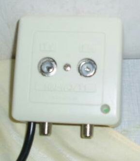

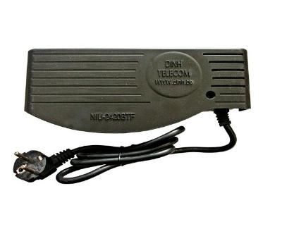

Welke type Versterker er wordt geplaatst hangt een beetje af van de situatie op het moment van aansluiting . Hier is geen standaard procedure voor Het kan een witte tvdoosje model met max nog 1 extra aansluiting zijn ofwel een zwarte met 4 tv uitgangen zijn. De versterkers zijn NOOIT in een Telenet verdeelcentrum verkrijgbaar maar enkel via een technicus te plaatsen. Je kan uiteraard een gekeurde versterker in een betere Electro winkel kopen ter uitbreiding van je huidige. Het is niet toegestaan om die van Telenet zelf te verwijderen .
Weeral eentje op de klantendienst die zijn producten niet of nauwelijks kent. Een Center of verdeler heeft nog nooit NIU's op voorraad gehad. Niet de witte met 1 extra aansluiting ( het zogenaamde living model), niet de andere met 4 aansluitingen ( Garage model). En normaal moet de technieker u ook de keuze laten als je dat vraagt. Maar het is natuurlijk ook makkelijker het bestaande model te laten hangen, modem aan te sluiten en weg te wezen.
Dus zit er niets anders op of aan te dringen of een defect te simuleren (Maar dat heb je niet van mij). Want waarom zou je 140 euro uitgeven om een gelijkwaardige versterker aan te schaffen als Telenet die zelf ter beschikking kan stellen.
