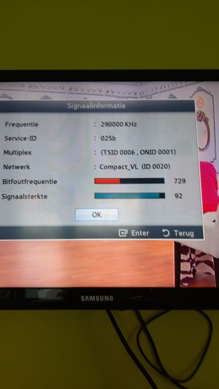

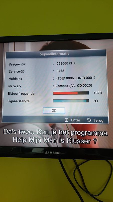

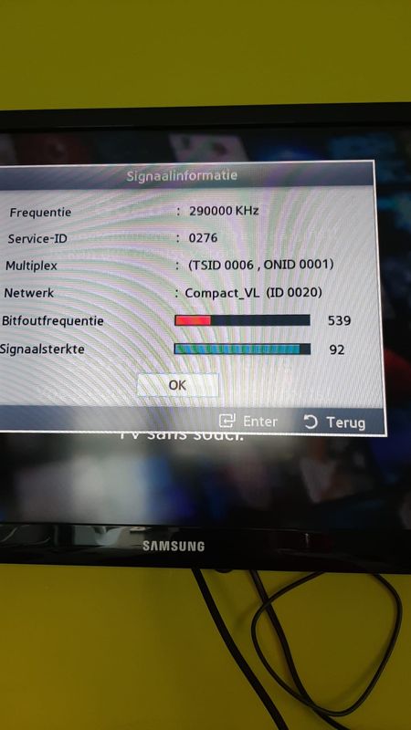

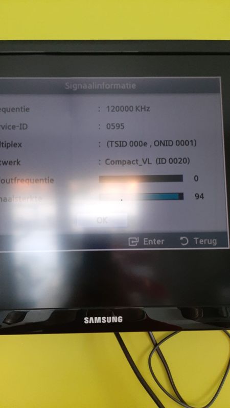

Blijkt dat op TSID 000b, ONID 0001 er heel veel bitfoutfrequentie zit.
Dit is beter bij de TSID 0006
En helemaal 0 op de TSID 000e.

Oplossing gevonden!
De chromecast die aangesloten was via de USB voeding van de TV gaf storing op de receiver en zorgde voor zo'n slecht signaal.
Na het wijzigen van deze aansluiting naar de externe USB voeding in een stekker was de storing weg.
