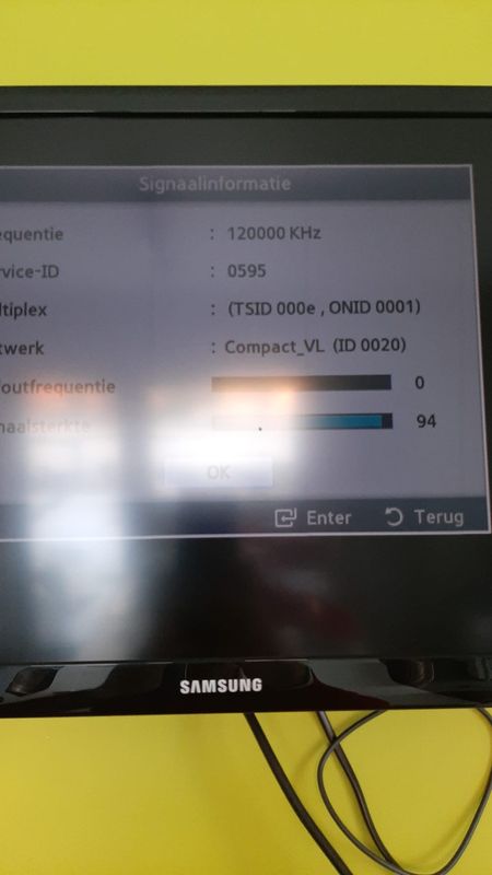

We hebben de tv in onze keuken altijd via de "klassieke" analoge kabel gebruikt. Met de signaalswitch heb ik deze dan omgezet naar het "compacte" signaal via de digitale weg.
Die switch is gelukt, ik krijg alle digitale tv en radio posten die beschikbaar zijn binnen.
Echter is het beeld verschrikkelijk slecht op de meeste zenders.
Blokjesvorming en haperingen bij de vleet.
Wat heb ik al geprobeerd:
Kabel tussen muuraansluiting en tv vervangen
"Niko" blokje in de muur vervangen
Signaalsterkte gecheckt op de tv.
Blijkt dat op TSID 000b, ONID 0001 er heel veel bitfoutfrequentie zit.
Dit is beter bij de TSID 0006
En helemaal 0 op de TSID 000e.
Wat kan hiervan de reden zijn, en hoe los ik het op?
WhatsApp Image 2021-02-12 at 17.01.03.jpegWhatsApp Image 2021-02-12 at 16.59.18.jpegWhatsApp Image 2021-02-12 at 16.57.37.jpegWhatsApp Image 2021-02-12 at 16.56.28.jpeg
1 reactie
Berichten: 23639
Blokjes in beeld na signaalswitch
Oplossing gevonden!
De chromecast die aangesloten was via de USB voeding van de TV gaf storing op de receiver en zorgde voor zo'n slecht signaal.
Na het wijzigen van deze aansluiting naar de externe USB voeding in een stekker was de storing weg.
