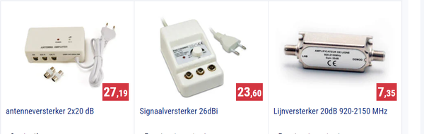

Zou ik dit kunnen oplossen met een versterker zoals hieronder (bij de lokale doe het zelf te koop)? Of hebben jullie andere ideeën die ik kan proberen
