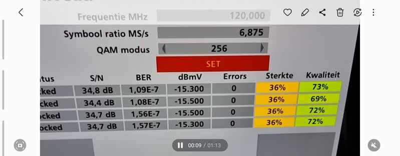

Ik had zonet een (bekwame) technieker over de vloer omdat er een probleem was met het signaal aan de paal buiten. Er was een kabelbreuk die bij harde wind steeds weer opduikt. Om het effect van zijn zijn handelingen zichtbaar te maken had hij op mijn digicorder een menu/scherm opgeroepen dat signaalniveau heet. Hier kan je per frequentie de live Status bekijken.
Hij heeft me snel voorgedaan hoe je in dit menu terecht komt maar het lukt me niet meer ; (zie ook screenshot)Screenshot_20220408-164532_Gallery.jpg

Signaal niveau
maar dat lukt me niet ? Iemand die kan zeggen wat ik fout doe ?

De screenshot die je plaatste laat toch het slechtste vermoeden:
Signaalsterkte 36%, signaalkwaliteit 70% 🤔
Signaalsterkte moet geen 100% zijn (vb 80% is OK), maar Signaalkwaliteit moet toch 100% zijn (of er heel dichtbij) ...
Ook de waarde -15 dBmV is heel slecht. Ideaal is dit tussen -7 dBmv en +7 dBmV ...

We hebben de niko stekker vervangen kwaliteit werd 100%.
