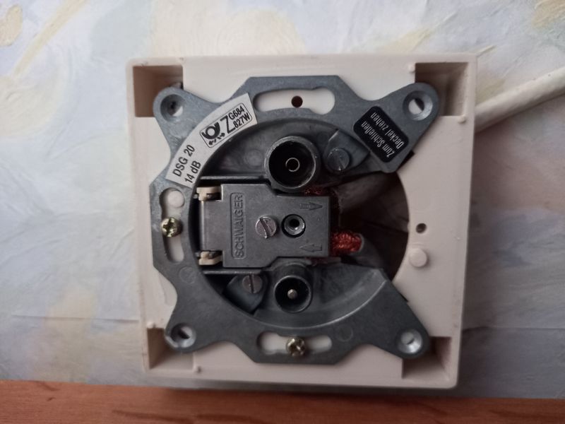

Installatie op (oude) aftakkabel?
Momenteel bestaat mijn Telenet-configuratie uit een aftakkabel die binnen onmiddellijk op een coax-wandcontactdoos is aangesloten (intern). Vanuit die doos vertrekt (intern) een andere coaxkabel naar een volgende coax-wandcontactdoos. Telenet voorziet enkel TV. Zie foto (afdekplaatje is afgenomen voor de foto).
Ik overweeg om nu ook internet en een vast telefoontoestel bij aan te koppelen.
Ben ik dan nog iets met die opstelling (aftakkabel op 1e wandcontactdoos)? Moet die weg, en moet de aftakkabel vernieuwd worden (om aangesloten te worden op een modem/netwerkverdeler)?

@Michel_C  Als Telenet komt voor de installatie van uw internet zal de technieker de eerste contactdoos vervangen (deze waar de dropkabel die van buiten komt op toekomt) door een NIU.
Daar wordt dan de modem/router op aangesloten en ook de kabel naar uw 2e locatie.
Jij moet zelf UTP kabels leggen naar de plaatsen die je het wenst. Ook naar de plaats waar je uw vaste telefoon wilt hebben. (Al of niet Dect). Dat mag evengoed een UTP kabel zijn.
Als je buitenkabel niet meer zou voldoen moet je zelf een nieuwe voorzien. Bij aansluiting op de gevel, van binnen naar buiten lang genoeg om aan te sluiten op het dichtsbijzijnde aftakpunt. Bij aansluiting op een paal of paddestoel op straat, idem dito maar het gedeelte onder de grond op het private gedeelte moet je zelf ingraven in een buis met genoeg lengte om dan aan te sluiten op de paal of de paddestoel maar daar verzorgt Telenet de graafwerken.
Lengte minder dan 30 meter een PF6 (6mm) meer dan 30 en minder dan 50 een PF11, Meer dan 50 meter tot 80m een PF16.
Binnenshuis eventueel vernieuwen met dubbel afgeschermde coax (wit voor binnen), te verkrijgen bij de goede elektrozaak.

het wit bakje gaat de technieker verwijderen
de grijze kabel uit de muur is wel kort hij zal proberen een f connector aan te sluiten om te verlengen
als de grijze kabel in wachtbuis ligt en er zit nog reserve op in kelder .... kan zijn
kan hij het gemakkelijk aan nui aansluiten
vanuit de nui kan hij gemakkelijk de modem aansluiten en de rest van de  kabels
zorg ook voor stroom blok
de rest kan je later op de plaats zetten waar je wilt zeg tegen de technieker dat hij genoeg kabel achter laat (als de telefoon in andere kamer is zal hij genoeg kabel moeten achter laten  om zelf te leggen dat doen ze niet )

Op een oude (TV-only) installatie zonder NIU zit er buiten op de aftakkabel ook nog een filter. Die zal de technieker ook nog (moeten) verwijderen ...
