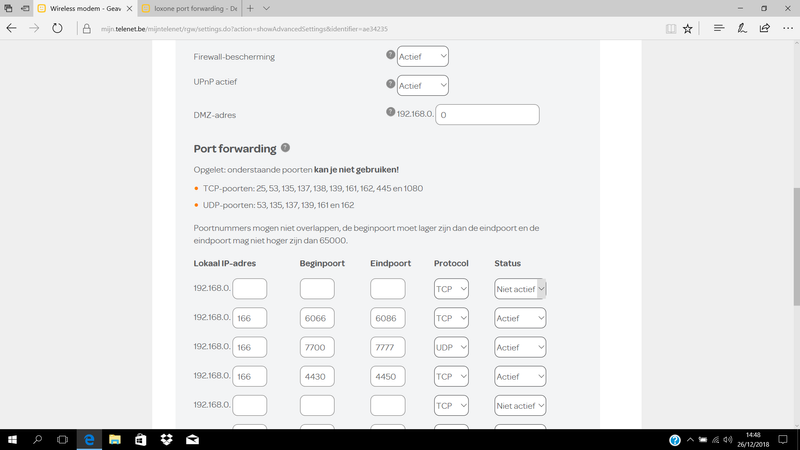

@CrafrworkzWat heb je al gedaan? Screenshots aub. Zorg er alleen voor dat er geen namen, logins en paswoorden zichtbaar zijn.
Hier exact hetzelfde probleem. En als alles via poort 80 gaat, dan lukt het wel. Verander ik de poort, dan lukt het niet...
wat bedoel je met alles , toon eens jou instellingen ?

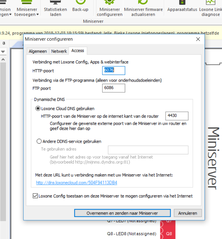

HTTP is een standaardprotocol die gebruikt wordt via browsers. Dan is het niet nodig om na het IP adres een poort aan te duiden. Dit gaat automatisch via poort 80. Als je de HTTPserver verandert naar een andere poort dan moet je die meegeven in het IP adres. Op deze manier: IPadres dubbelpunt poortnummer. Bijvoorbeeld 192.168.0.65:8090. . Alles achtereen zonder spaties.
Maak je bijvoorbeeld een verbinding naar een FTP server via ftp://ipadres dan gebeurt dit standaard op poort 21 tenzij de FTP server luistert op een andere poort dan moet je dit doorgeven via het poortnummer.
Wat mij hier trouwens opvalt is het volgende:
Er is blijkbaar een HTTP poort voor config, apps en webinterface in dit geval 6076. Dit zal ook moeten verwijzen naar de miniserver.
En dan heb je nog een 2e HTTP server, hier 4430, maar dat zou beter 6096 zijn, voor de loxone DDNS toepassing.
Als je deze dicht bijeen neemt moet je maar een lijn forwarden nl. Ipadres miniserver, beginpoort 6076, eindpoort 6076, protocol beiden en actief.
Wat mij ook opvalt is dat er maar 1 DDNS server is namelijk dns.loxonecloud.com met een submap waar de gegevens in komen te staan. Die submap houdt uw poortsettings en dynamisch IP adres bij.
En dan onderaan snap ik niet wat het inhoudt als je dit al dan niet aanvinkt.

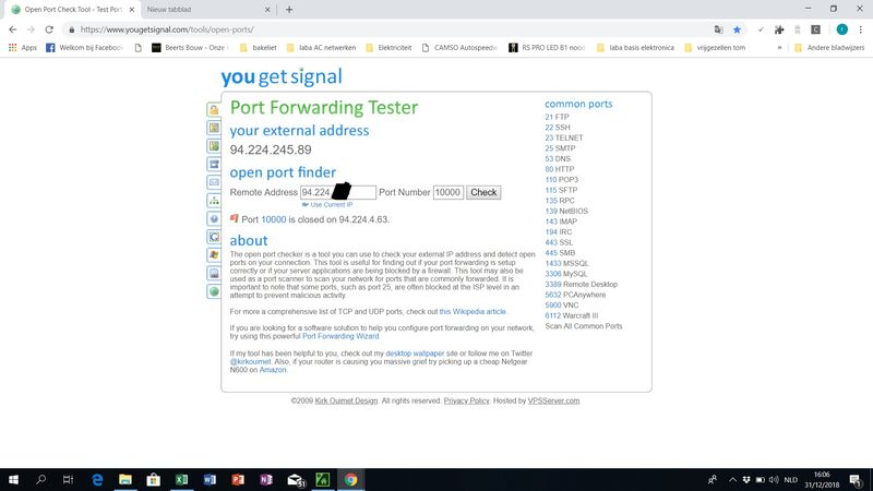

Ik heb een gelijkaardig probleem met de port forwarding voor de loxone mini server bij een klant van mij.

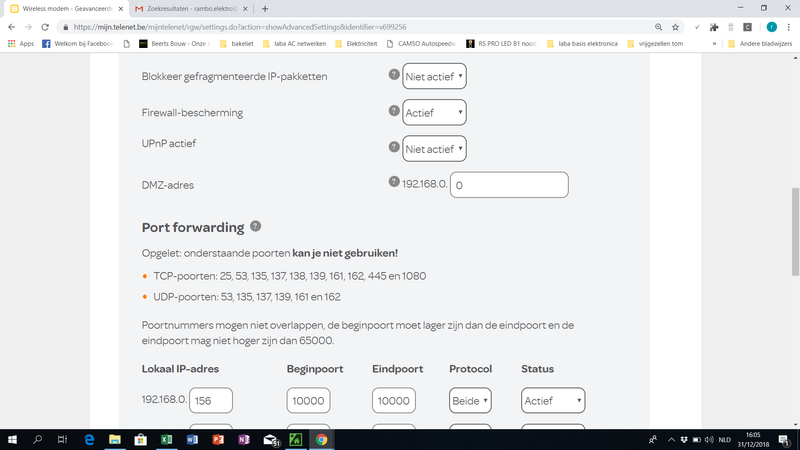

Ik heb de poort 10.000 open gesteld in mijntelenet, die ik zowel gebruik voor de dns service van loxone, als voor de apps & config. Echter als ik de open port check tool gebruik, dan geeft hij aan dat soms de poort open staat, en 5 minuten later is hij dan weer gesloten. Verbinding maken met de mini server is daardoor ontzettend lastig.
Ik heb ergens op een forum gelezen, dat ik bij de router instellingen de poort forwarding enkel moet toepassen op TCP gedeelte (terwijl ik beide had aangeduid). Echter begrijp ik de logica ik hier achter niet, het zou toch geen verschil moeten maken of ik al dan niet zowel UDP en TCP open stel, of enkel TCP?
in bijlage enkele print screens
En wat het nog vreemder maakt: bij andere klanten van mij, hanteer ik dezelfde methodiek, en daar heb ik nog nooit problemen mee gehad.
UDP verstuurt datapakketjes zonder controle. TCP met controle. UDP wordt in wezen meest gebruikt voor bvb VOIP, daar moet het snel gaan want als er teveel controle komt en teveel fouten krijg je haperingen in de spraak. Met UDP heb je daar minder kans op. Als hetgeen verstuurt wordt exact moet zijn zoals het aankomt wordt TCP gebruikt. Bij een foutief pakket wordt dit eenvoudig opnieuw verstuurd.
Het vreemde is, en dat is nu juist wat ik niet begrijp, dat blijkbaar de instelling TCP of UDP een invloed heeft op die poortstatus.
Mijn redenering: als ik poort 10.000 open stel, en dit zowel voor TCP als UDP (dus op 'beide' bij instellingen), dan zou dit in wezen geen verschil moeten uitmaken met als ik de poort enkel voor TCP open zet.
Echter, (op aanraden van een tip op dit forum), heb ik sinds gisteren de poort 10000 enkel open gesteld op TCP. Sinds dan ondervind ik geen problemen meer. De poort is nu continu open, terwijl hij daarvoor geregeld gesloten was, dan weer open.
En dat vind ik nu juist vreemd, omdat ik ervan uit ga dat dit geen invloed zou moeten hebben op het al dan niet open stellen van uw poort. (loxone is TCP verkeer, maar UDP zou dus geen invloed moeten hebben).
