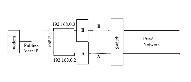

Ik veronderstel dat je wil of kunt werken volgens onderstaand schema
Modem, eigen router waar je uw eigen vast publiek IP adres in vastzet volgens de Telenet procedure. Vervolgens verbinding naar de 2 Firewalls , A en B, met elk een vast IP adres zoals aangegeven en dan de verbinding naar de switch en verder naar uw netwerk.
Ik veronderstel dat verbinding A dan werkt maar op het moment dat A stil of uit valt de verbinding automatisch wordt overgenomen door B. Dat is reduntantie.
