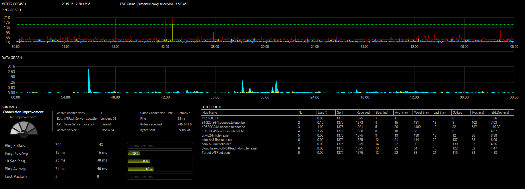

Heb ondertussen een oplossing gevonden. Eindelijk.
Ik gebuik een vpn (gratis): https://www.wtfast.com/
Blijkbaar is dit een service voor gamers. Ik heb eve-online geselecteerd en dan de game opgestart.
Op dit moment ben ik een uur online zonder crash.
2h30min ondertussen...en geen disconnect.
toch nog disconnects...spijtig genoeg.
De vpn server tool meldt de volgende knooppunten als problematisch:
- dD5E0FA52.access.telenet.be
- brx-b 1-link.telia.net (vooral deze)
Karl

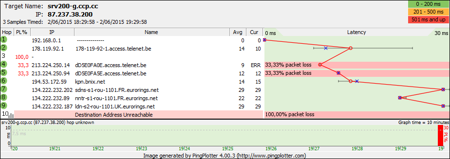

Gelijkaardige symptomen met grote packet loss:
Target Name: srv200-g.ccp.cc
IP: 87.237.38.200
Date/Time: 2/06/2015 19:29:53
1 0 ms 0 ms 0 ms [192.168.0.1]
2 8 ms 24 ms 10 ms 178-119-92-1.access.telenet.be [178.119.92.1]
3 * * * [-]
4 9 ms 9 ms * dD5E0FA0E.access.telenet.be [213.224.250.14]
5 12 ms * 12 ms dD5E0FA5E.access.telenet.be [213.224.250.94]
6 12 ms 15 ms 15 ms kpn.bnix.net [194.53.172.59]
7 29 ms 30 ms 29 ms sdns-s1-rou-1101.FR.eurorings.net [134.222.232.202]
8 22 ms 23 ms 22 ms nntr-s1-rou-1101.FR.eurorings.net [134.222.232.89]
9 29 ms 30 ms 29 ms ldn-s2-rou-1101.UK.eurorings.net [134.222.232.187]
10 * * * [-]
Zou leuk zijn mocht hier een oplossing voor bestaan ... of toch enige technische uitleg over komen van de kant van Telenet.
