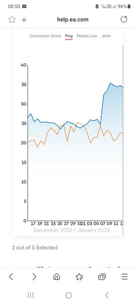

blauw is telenet ping en orange proximus. Gewoon van ea help site isp in onze buurt
Valt op dat sinds 6 januari de ping bij telenet de hoogte in geschoten is en toen zijn de problemen hier ook begonnen
