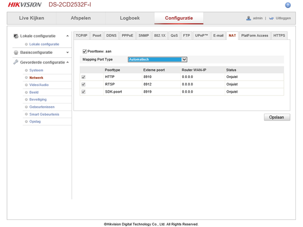

Heb een tijdje geleden zelfde probleem meegemaakt. Je moet in dit scherm zijn: http://gofile.me/2cZrw/ihd6pOIvx
Eerst reset doen op de camera. Dan via de SAPD software de camera zoeken en het IPadres en paswoord aanpassen. Tot daar zal alles goed gaan. Dan naar Netwerkinstellingen en naar tab NAT. Dit moet je veranderen naar iets anders, even proberen wat maar ik weet het niet meer. Dan pas de poorten aanpassen en na opslaan en automatisch heropstarten zou het nu moeten werken.
Heb ik na een 6-tal resets, en zelfs een  nieuwe camera van Hikvision, gevonden. Dus proberen maar. Het scherm dat je nu hierboven ziet is op een camera met dezelfde problemen geweest ( CD2532F)
De reden dat ik de afbeelding op die manier moet doorgeven is blijkbaar omdat ik teveel afbeeldingen al heb geupload.
Maar dat is een ander topic. Ondertussen opgelost en nu het schermcamera02.PNG

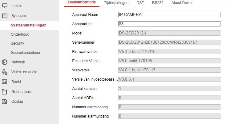

Bedankt voor de reactie, ik vermoed dat jij met wat verouderde firmware zit? Ikzelf heb v5.4.5, er lijkt toch redelijk wat anders. Het onderdeel Netwerk is opgesplitst in Basis en Geavanceerd. Op tab NAT noemt 'Poorttoew. aan', bij mij 'Enable UPnP'. Maar ik heb dit niet aanstaan, ik zet die uit om er geen probleem me te hebben (standaard is aan dacht ik). Ik zie dat er bij jou ook nog een tab UPnP is, die heb ik niet, ook tab 802.1X heb ik niet.
Zou ik dan UPnP net wel moeten inschakelen om het goed te krijgen?
Zoals ik zei, na een factory reset werkt alles OK, tot de camera bij een bepaalde setting vraagt om te herstarten,vanaf dan is ze niet meer bereikbaar. Ik heb nu gekozen om niet te herstarten en nu blijft de camera al 2 dagen goed.

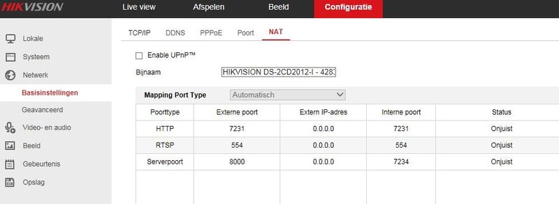

Bij mij zit het er zo uit, toch heel wat anders, let op de versie in de tweede afbeelding.
Hikvision support weet het ook niet, uiteindelijk stuurde ze me door naar RMA, maar de cams zijn te oud.
Heb jezelf ook een zwarte Docsis 3.0 (zonder AC wifi )? Deed je mogelijks bepaalde instelling op de modem zelf? Ik zette reeds de FW, WDS, uPnP uit maar geen effect?

Zet eens enable UPnP. En dan handmatig poorten zetten.
Hikvision incompatible met Docsis 3.0 modem?
Momenteel heb ik het goed gekregen.
Ik vermoed dat het probleem was dat ik met conflicterende poorten zat.
Ik had 2 camera's waar de RTSP poort nog op standaard 554 stond.
Nu heb ik dit aangepast en heb geen probleem meer. UPnP staat uit.
