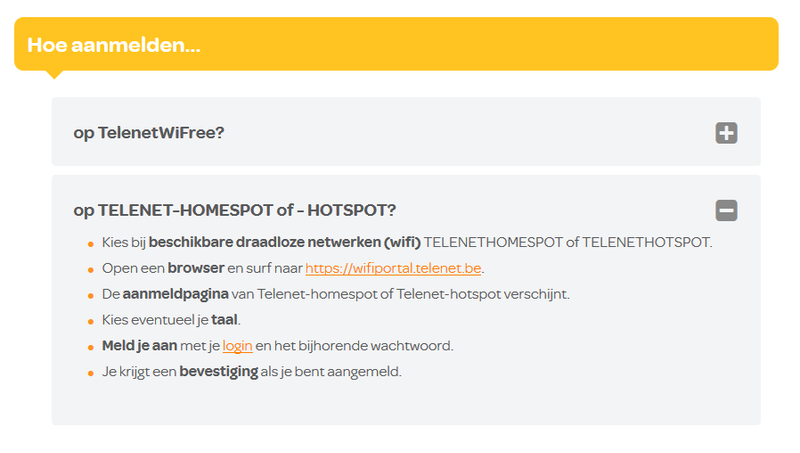

Is dat uw eigen modem waarop je via Homespot wil verbinding maken? Of wil je dat op verschillende locaties doen?
Eender hoe, je zal ergens software matig via een of ander script een extra login procedure moeten kunnen volbrengen. Via Homespot en Wifree krijg je wel een verbinding maar je moet je op een webpagina nog eens indentificeren via een login en paswoord? Meestal uw Telenet email adres en paswoord. Dus een of ander scriptje die automatisch die inlogpagina invult. Maar hoe je dat doet dat is mij een raadsel.
Dus de stappen zouden zo moeten zijn:
Automatisch de Homespot als AP kiezen
Vervolgens de inlogpagina invullen.

Maar als je verbinding wil maken met een Telenet Homespot, dan zal je, zoals @igvfer al stelde, moeten inloggen via de webpagina.
@PatriceDLT schreef:De "modem" die ik gebruik is een ESP8266 module.
Het is niet de bedoeling om naar een webpagina te gaan, maar enkel een verbinding te maken met de TCP server op mijn PC.
Het is misschien niet uw bedoeling maar het werkt wel zo. Je maakt verbinding met homespot en dan moet je u nog registreren via de login pagina dat is nu eenmaal de procedure waar je niet naast kunt. Dit in tegenstelling met een WiFi AP bij u thuis, als dat zonder wachtwoord zet zit je zo op het internet. Home spots, hotspots zijn vrij toegankelijk maar vragen een toegang op het 2e niveau via een webpagina.

En dan ben ik verder gaan kijken. Thuis zal je ook als AP WiFree zien staan. Als je daarop verbinding maakt moet je eigenlijk inloggen op de manier van een gewoon WiFi AP met login en paswoord net zoals je nu doet op je thuisnetwerk. Dus het script dat je nu daarvoor gebruikt zal bruikbaar zijn enkel de SSID en login en password aanpassen. Je zal wel nog een hindernis moeten overwinnen. Er wordt dan gevraagd om een certificaat te accepteren. Hoe je dat dan moet aanpakken in het script laat ik aan jou wijsheid over.
Kortom neem een tablet of smartphone en kijk hoe de procedure verloopt als je inlogt via WlFree.

Via uw eigen Wifi is dit geen probleem omdat je dan in hetzelfde subnet zit. Via Wifree zou mogelijk zijn maar dan moet je via een script ofzo dat certificaat accepteren. Via Home spot hetzelfde probleem je moet automatisch kunnen inloggen op de authentificatiepagina. Bovendien moet je als je op meerdere plaatsen wil sensoren zetten alle data naar 1 centrale server sturen. Dus iedereen die aansluit zou op zijn eigen wifi netwerk moeten aansluiten.

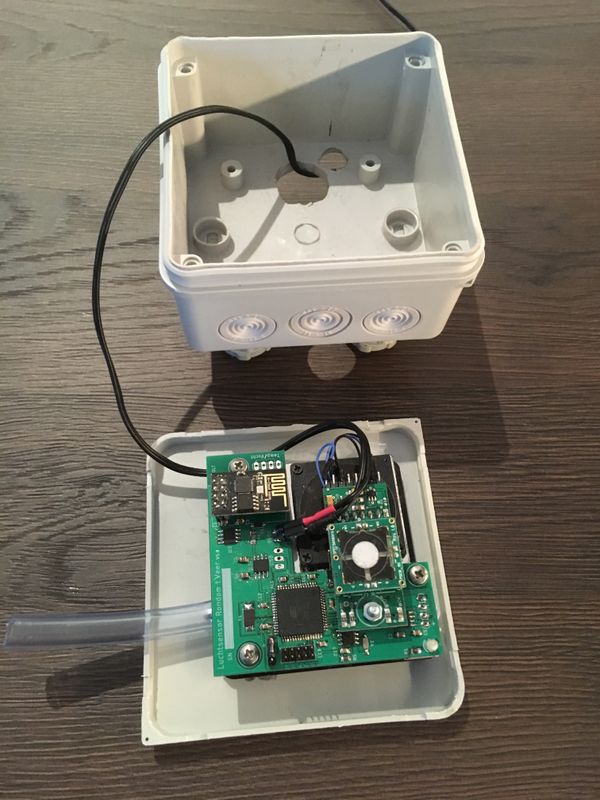

Het is inderdaad de bedoeling om verschillende meetmodules bij de buren te plaatsen.
De meetmodule is een standalone unit (zie foto onderaan) waarin het IP adres van de server vast is geprogrammeerd.
Ook de naam en het paswoord van de router is geprogrammeerd.
Dit wil dus zeggen dat:
1. iedere module moet een aparte SW hebben met oa het paswoord van de buren;
2. vanaf het moment dat de computer, waar de server op staat , om de een of andere reden herstart en een ander IP adres krijgt er niets meer werkt.
Vandaar mijn oorspronkelijke vraag om een domeinnaam en een vast IP adres.
