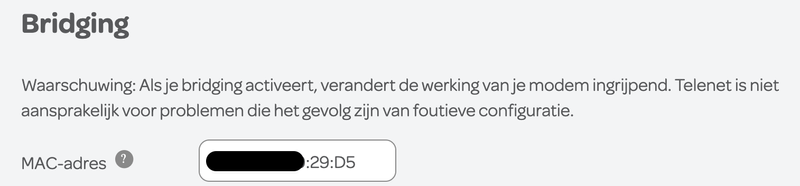

Inderdaad, Mac pass-through inschakelen via mijn.telenet.be gaat je problemen verhelpen.
Het MAC address dat je moet ingeven is dat van de TP-Link-device.
De CV8560E speelt zijn publiek IP-adres in dat geval door aan de TP-Link router waardoor die ‘echt’ als gateway opereert.

Gewoon even uittesten via mijn.telenet.be. Moet wel via de geavanceerde instellingen. Waarschuwing lijkt eng, maar je kunt altijd terug.
Eventueel kun je in plaats van het Mac-adres van je router het Mac-adres van de Garmin instellen en vervolgens checken of de synchronisatie nadien vlotter loopt. Loopt de synchronisatie in dat geval probleemloos, dan wordt de huidige, gebrekkige synchronisatie waarschijnlijk veroorzaakt door de double NAT.
