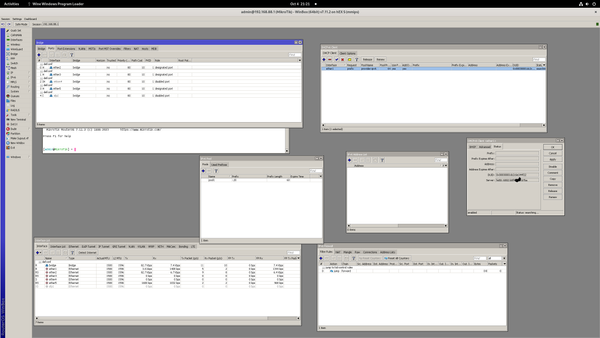

Ik krijg ook een ipv6 adres op de pc achter de Mikrotik. Maar toch kan ik niet via ipv6 surfen en de test op https://test-ipv6.com/ lukt ook niet. Ik post hier even mijn huidige config:
